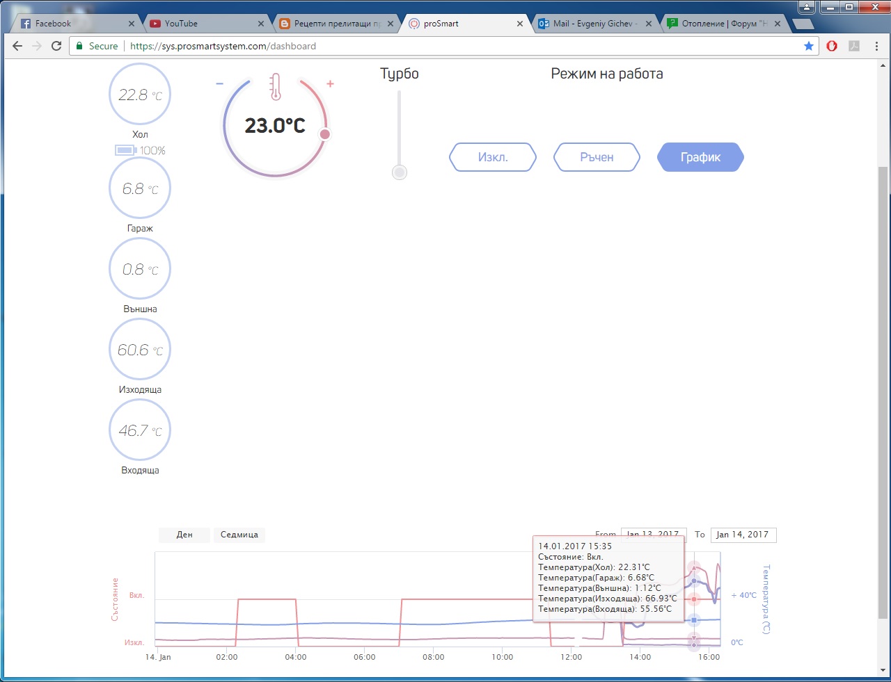

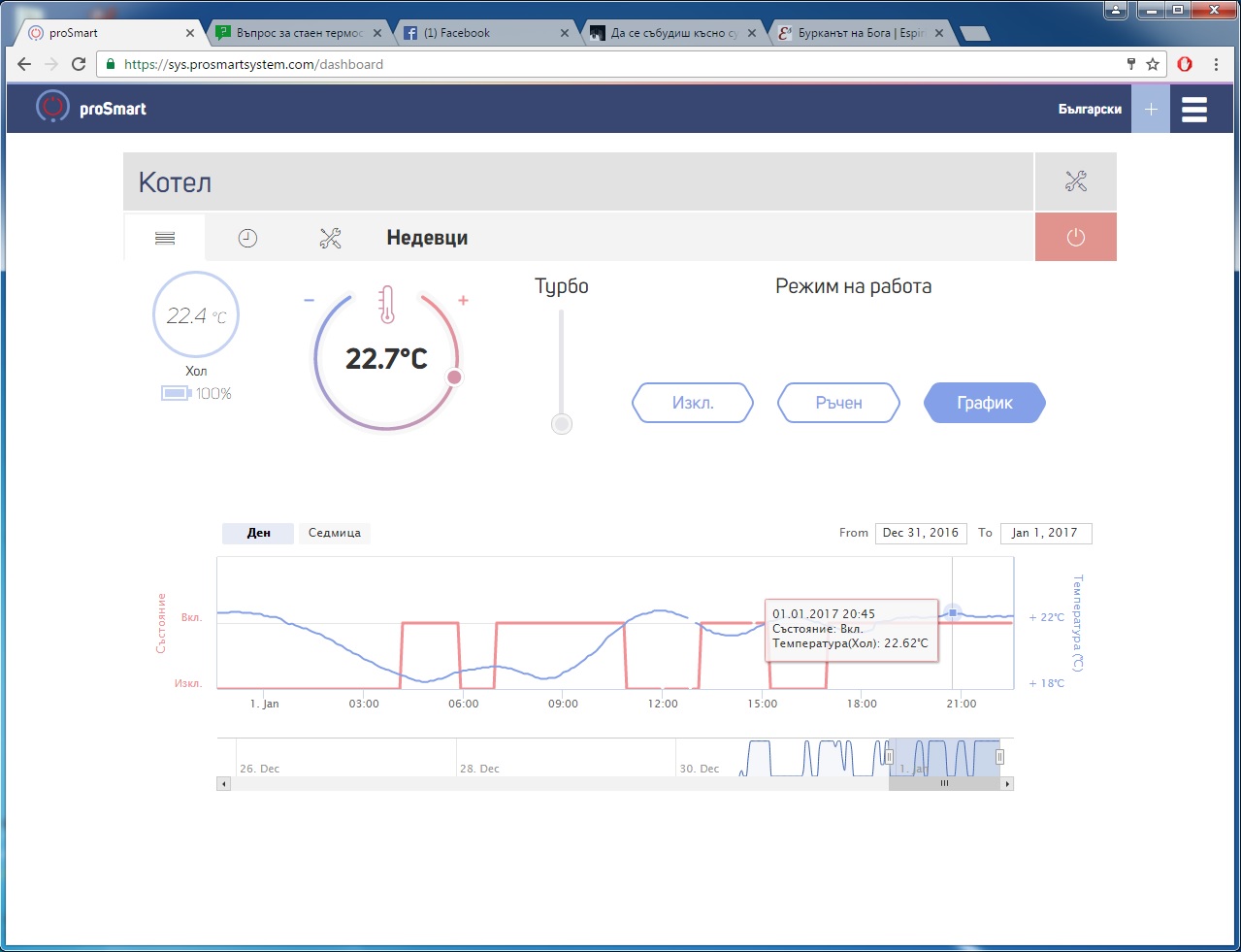

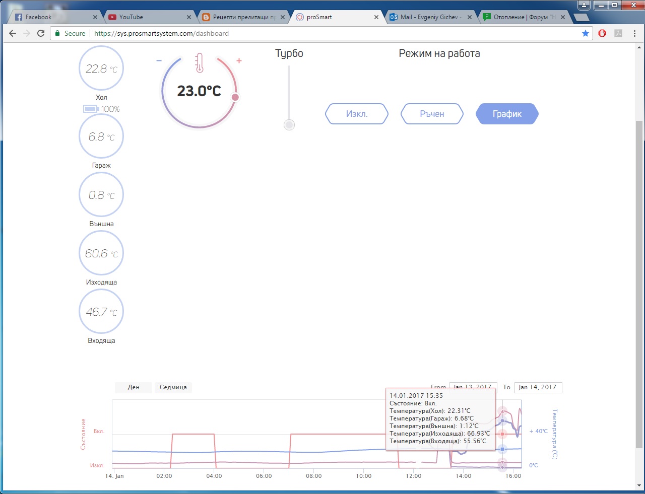

Evgeniy
- Мнения: 1331
Има много добро развитие по въпроса.
Бяха обещали поддръжка на 4 допълнителни сензора свързани към основното устройство по жица и го направиха.Впечатлен съм. Активираха фукцията дистанционно след мейл със серния номер.
Така термостата се интегрира с температурния мониторинг и това е достъпно за всеки, без занимавки с ардуино... (не го подценявам, но не всеки се наема да го прави).
Изхода се управлява по първия сензор, но всички се логват. Има още какво да се желае, като достъп до история повече от една седмица и екстракт на данни, но като начало е супер:
