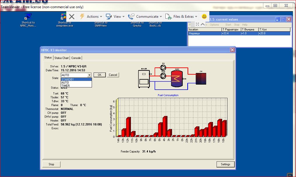

Явно нещата отиват към котел на пелети. Остава да го избера какъв да бъде и как да го контролирам дистанционно. По отношение на първия ми предложен(ГРЕЙКО),който помеждодругото ми е в полезрението от форумите които съм чел имам идея как да стане, само трябва някой който е навътре с нещата и да ми отговори. Тъй като Грейкото е с Натурела, видях от сайта им че има RS232 порт за връзка с компютър. Та питането ми е през този RS232 порт може ли да се контролира горелката посредством компютъра - палене, гасене и т.н.

За съжаление RS232 порт-а на контролера е само за наблюдение. Но пък самия контролер доколкото знам притежава свободен 2 свободни от потенциал порт-а към които можеш да връзваш отдалечено командване през GSM модул или стаен термостат. Става малко диво, отдалеченото палене/гасене през GSM модула, а наблюдението през компютъра.
Като последното може да бъде прекарано през интернет, посредством един TCP Communication Software, но за съжаление повечето са платени.

Evgeniy - майстор
Няма грижи с паленето и гасенето от Натурелската програма даже и на Грейкото.
Проблема е че порта трябва да е свързан към компютър, на който може да се вържеш с тийм вювър. Аз го спирам и пускам от телефона - версията за андроид.

Евгени, ти ми прочете мислите. Точно това си мислех да направя, да има вързано PC през RS232 с горелката и през teamviewer или remote desktop да си влизам и да си следя и други неща докато ме няма там. От картинката която си прикачил да разбирам, че в STANDBY горелката е угасена. И още нещо, този софтуер с котела и горелката ли си идва или трябва да го търся отнякъде.
