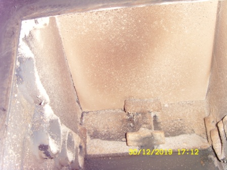

пон сеп 19, 2016 9:57 amlz2skt написа:
Преградата да си стои.
На снимката е показано че горната тухла е махната - не виждам логиката защо да прекарваш огъня от там...
download/file.php?id=107557&mode=view
lz2skt - специалист

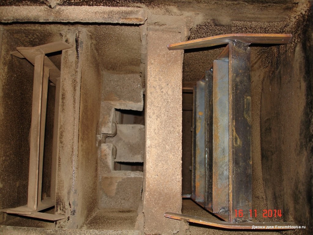

Ами именно и не знам защо ме цитираш....
На този котел, предполагам 16ка или 12ка, горната тухла се маха, за да минават газовете паралелно с първи ход. Видно е, че бункера не е преграден, за да се получат още 2 допълнителни хода, а се "разширява" първия ход. Ако не се махне най горната тухла, остава си един апендикс, без възможност за циркулация на газовете.
Затова е и цитирано. Частен случай.
Печка, тук не е пусната ламарина за да станат 5 хода. Затуй е махната преградата. Успореден първи ход.

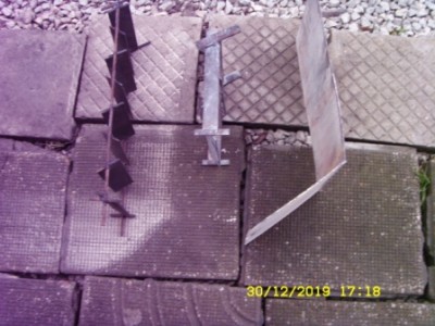

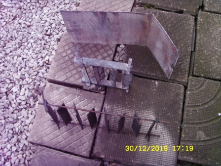

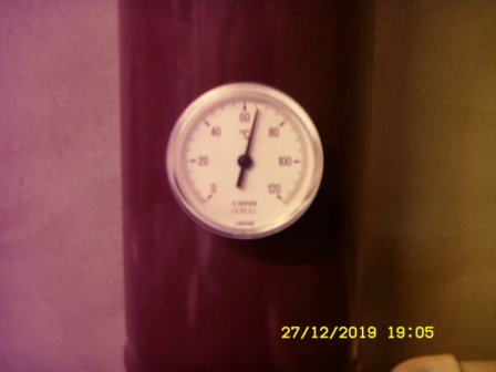

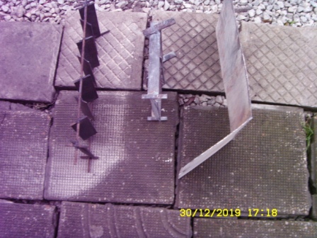

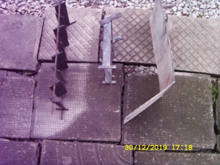

Със турболатори и ламарина над горелката нещата станаха такива...
пет дек 27, 2019 6:25 pmpechkata написа:
Айде честито!
Можеше да направиш снимки и на изделията, на монтажа...Да има за поколенията.

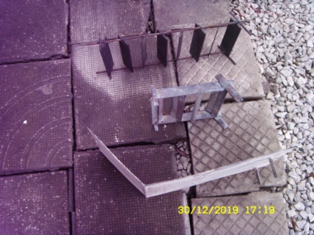

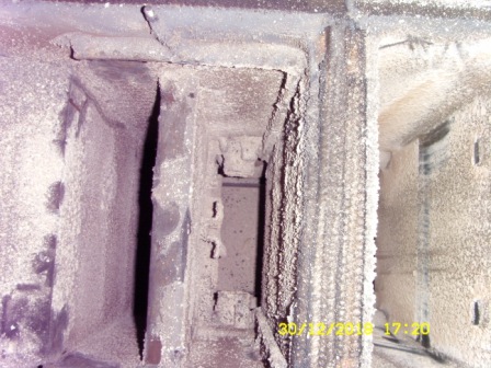

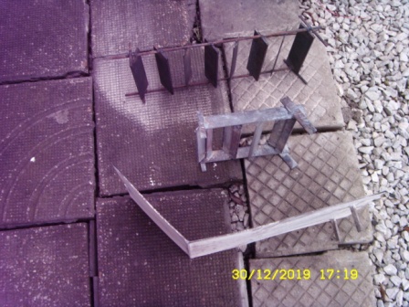

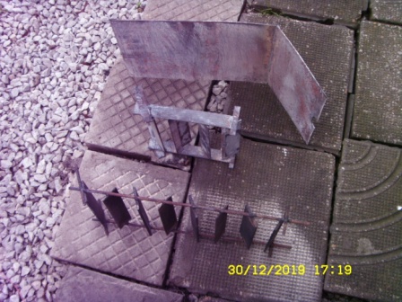

Обещаните снимки - рекох да го почистя преди нова година че да ми е мирна главата...

pechkata - специалист
Не щя да ми качи тази снимка с др.
