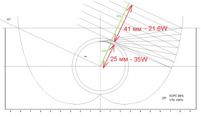

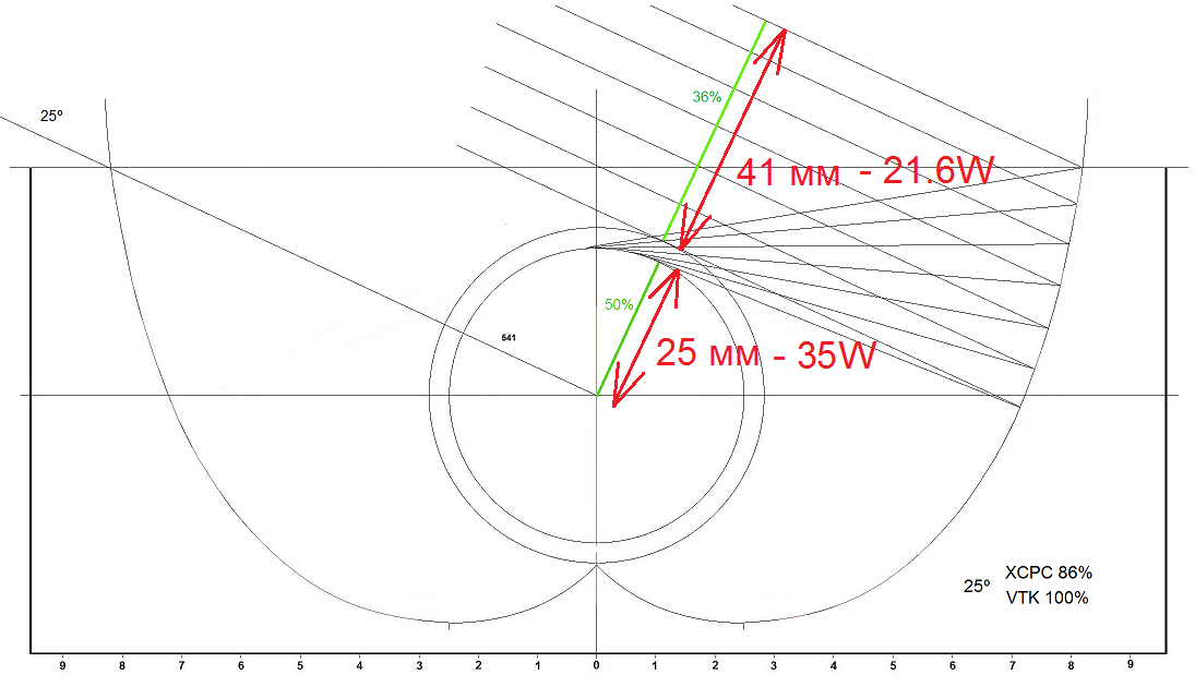

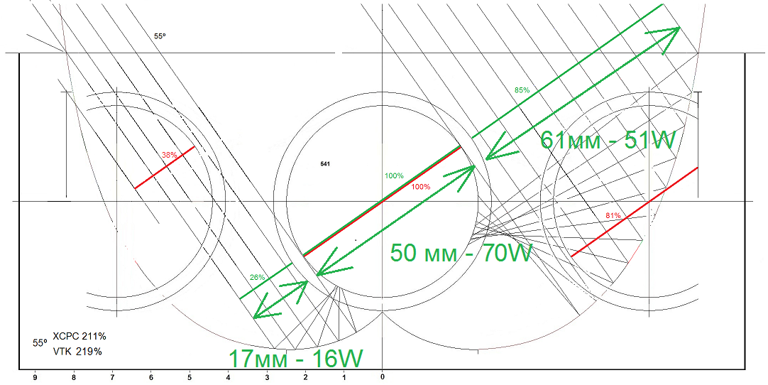

Шопе, може да имаш и хиляда тръби, но това не прави сравнението грешно. Ватове няма никъде. Заместваш КПД от 100%, което е условно за една тръба (така се разбира колко енергия се усвоява допълнително от рефлектора), с мощността ѝ от 70 W, умножаваш дадените размери на рефлектора по ефективно използваемата дължина на тръбата от 175 см. и получаваш каквото те интересува.
Примерно:
При ъгъл на слънцето 25°, абсорбираща площ на тръбата - 2.5х175 = 437.5 кв. см. Получената енергия е 35W. Реално КПД на тръбата е 80%.
Абсорбиращата площ на рефлектора е 4.1х175 = 715.5 кв. см. Тази площ е приела 71.6W, след пречупване и абсорбиране от тръбата, получената допълнително от рефлектора енергия е 21.6W, което е 30% от първоначално приетата. Процентът е малък, поради острия ъгъл - на предишната страница е описано.

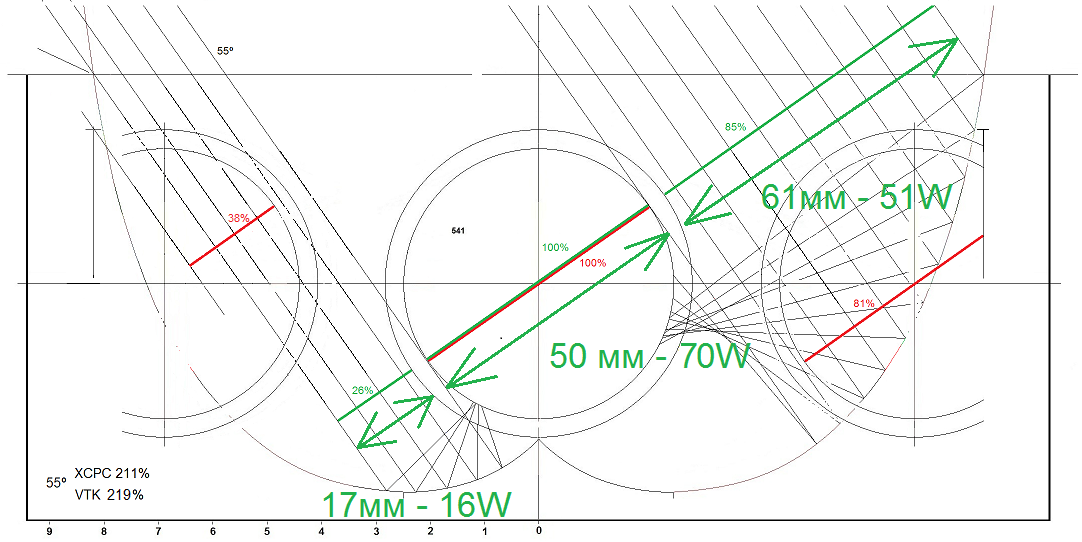

Втори пример:
При ъгъл 55°, абсорбиращата площ на рефлектора е 1365 кв. см, приетата енергия е 137W, получената енергия от тръбата е 51W, което е 37% от първоначално приетата. Процентът на усвояване на енергия от рефлектора е нараснал с 24%, от 30 на 37, поради липсата на вторично пречупване и по добрия ъгъл на отразяване към тръбата.
Като заместиш всички проценти с ватове, можеш да намериш коефициента с който се променя усвояването на енергия от вакуумната тръба в зависимост от оптичното пречупване на лъчите и ъгъла под който падат върху нея.
шоп написа:
Най-доброто селективно покритие поглъща 95% от него
Дали поглъща 95 или 80% както е в случая, няма никакво значение. Поглъща толкова, колкото и се подаде с корекция на коефициента на ефективност.
Една вакуумна тръба ф57 с дължина1800 мм. при идеални условия - огряна от едната си страна от слънцето, а от другата остава в сянка, дава 70W. Когато към нея се добави параболичен концентратор и долната и част абсорбира концентрирани слънчеви лъчи, добитата енергия е 179W. :yawinkle:

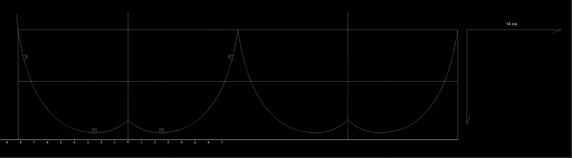

По този повод, мисля, че е удачно да се обсъди и необходимата форма на рефлектора, за получаване на максимална ефективност. Чисто математически, идеален е ω-образен, където двете части на "омегата" са параболи, във фокуса на които се намира тръбата. Изработката на такъв колектор по технологии "направи сам" обаче, поне на мен, изглежда сложна.
Преди години в един руски форум по акваристика, попаднах на дискусия за оптимална форма на рефлектор за луминисцентни тръби, осветяващи акварим. И тъй като задачата е на практика същата, но просто обърната на 180 градуса, ще си позволя да споделя, по памет прочетеното там.
В онази дискусия имаше участник - физик, специалист по оптика и той публикува разчети, според които М образен рефлектор, който е значително по-лесен за изработка, разположен над луминисцентаната лампа е незначително по-неефективен от идеалния параболично-ω-образен. В нашия случай, според мен, това също е приложимо, с единствена разлика, че М се трансформира във W.
За мен обаче остава открит въпроса за поддръжката на повърхността на такъв рефлектор в състояние, позволяващо и ефективно отразяване на падащата светлина. За разлика от аквариумния, този отражател работи на открито, при това с обърната навън отражателна повърхност, което неизбежно ще доведе до замърсяване, а от там и спадане на ефективността му. Пак за разлика от аквариумния, редовното му почистване е затруднено, особено ако става дума за скатен керемиден покрив. Замърсяемостта на рефлектора, в общия случай, ще е много по-висока от тази на тръбите, просто защото получаването на висока гладкост, сравнима с тази на стъклената повърхност на тръбите, е проблематична, а по-голямата грапавост, означава по-лесно трупане на мръсотия.

Изработката е елементарна - състои се от три елемента. :yawinkle: Може някой да измисли и по-проста.
Конзоли, огледална ламарина със широчина около 29 см. (дължината и точките на огъване се уточняват предварително с налагане на лента върху мостра на конзолата) и четири винта за всяка конзола от един модул.
Конзолите се изрязват на лазер, като се остават четири пети, които се огъват под прав ъгъл и служат за закрепване на рефлектора.
За един модул рефлекторът се огъва в средата под прав ъгъл. В двата края се огъва борд от 5 мм. под 20 гр. След това се разгъва, налага се внимателно върху конзолата, като приема формата и след натиск на мястото където трябва да е вакуумната тръба. Проверено е с дебелина на ламарината 0.5 мм. После се пробиват дупки на рефлектора за да върже за петите и да приеме плътно формата на конзолите. Конзолите се поставят през 35 см.
sashot - специалист
Значително по-сложно, според мен, от М - образен, който просто може да бъде сглобен от 4 правоъгълни парчета или огънат от едно на абкант и без гаранция за точна повторяемост на формата извън точките на закрепване.
Има и още нещо. Параболичната форма е идеална, ако вакумната тръба беше с нулева дебелина. Само тогава е възможно точното разполагане на приемника на енергията във фокуса на параболата. Т.е., както казват руснаците, "стоит ли игра свечь?"

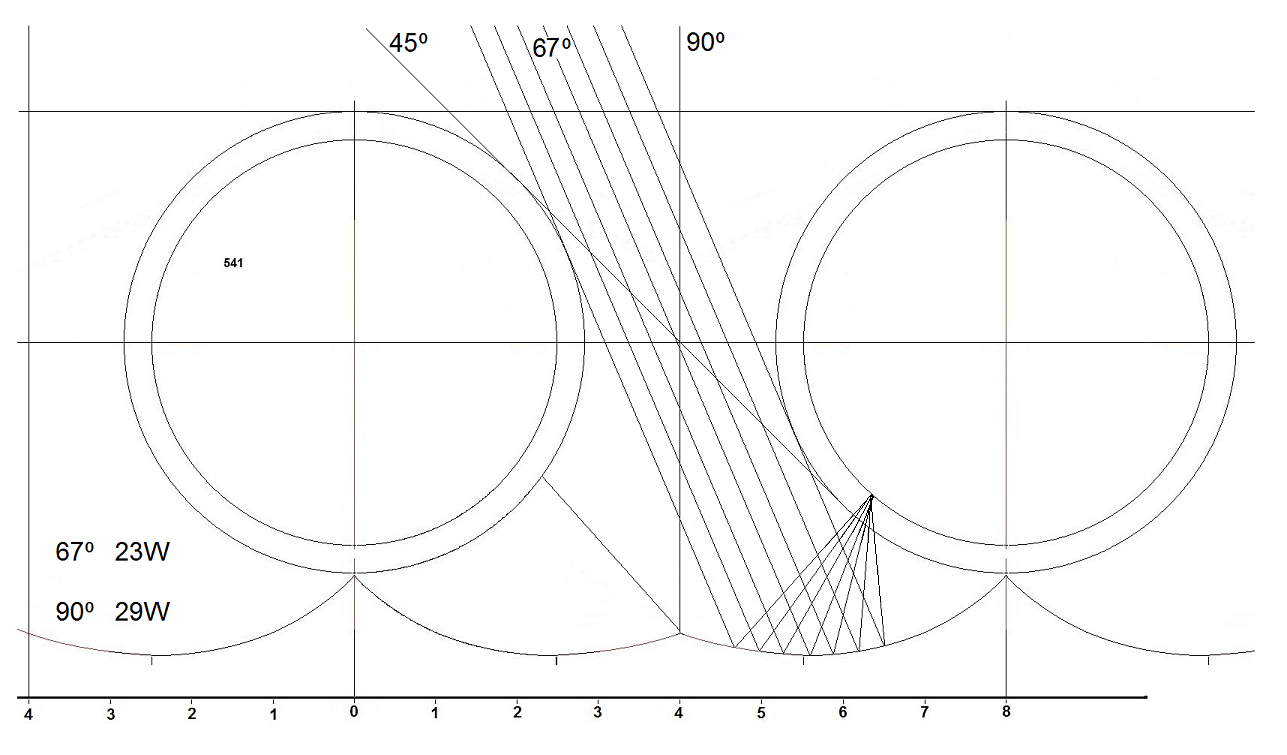

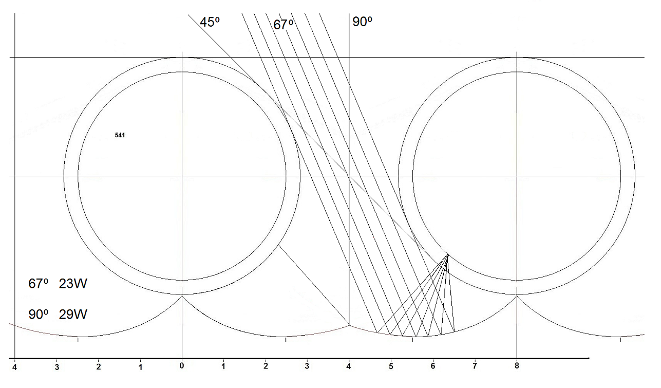

Колко нагъсто са? Всички колектори които съм виждал включително и моите самоделни са с междуцентрово 80мм.
sashot - специалист
15 тръбен колектор, заедно с щуцерите е широк 1290 мм. За сравнение 16 тръбния Елдомски, който е с рефлектор, е 1990 мм.
Цената на моите обаче е 3 пъти по-ниска.
При такова гъсто разположение на тръбите, пряката слънчева светлина, а от там и максимума на енергията, ще достига до рефлектора само в тесен времеви интервал около обяд (при колектор обърнат на юг). През останалото време отражателят ще е засенчен от тръбите, т.е. ефективността му ще е малка.
6osi6 - майстор
sashot написа:
В този колектор разстоянието между центъра на тръбите е 80 мм. При ъгъл от 67° колекторът ще получава допълнително 23W за всяка тръба. Два часа по-късно ъгълът ще е 90° и още два, четири часа ефективна работа на рефлектора с 390W средно и допълнителна енергия за 15 тръбен колектор най-малко 1560Wh.
