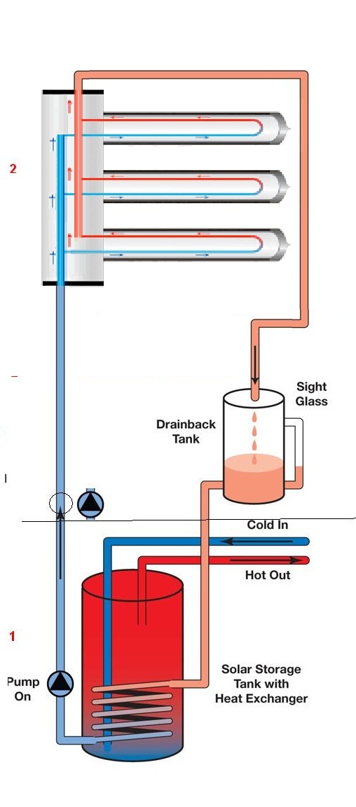

Добре де, тези u - тайп тръби последователно ли се включват в колектора или паралелно. Защото ако е паралелно, при обръщане няма ли да има опасност от въздушни възглавници?
шоп - майстор
viewtopic.php?f=10&t=50028&hilit=%D0%B2%D1%8A%D0%B7%D0%B4%D1%83%D1%88%D0%BD%D0%BE+%D0%BE%D1%82%D0%BE%D0%BF%D0%BB%D0%B5%D0%BD%D0%B8%D0%B5+%D1%81+%D0%B2%D0%B0%D0%BA%D1%83%D0%BC%D0%BD%D0%B8&start=220
може и последователно да са тръбите може и успоредно
имам два самоделни колектора и по двете схеми. И двата ряботят еднакво.

Колкото до обезвъздушаването - да, като се обърне с кутията надолу ще е малко трудно при успоредно свързани U-та, но с мощна помпа ще стане

За лесно обезвъздушаване и поставяне на нормална помпа, U колектор може да се монтира хоризонтално, с топлия отвор нагоре.
sashot - специалист
6osi6 написа:
Само че тогава май ще се загуби едно от предимствата на вакум-тръбния колектор - да работи с висока ефективност през по-голямата част от деня.

Лазаре, далеч съм от мисълта да оспорвам твоите знания и опит в тази област, но в конкретния случай не съм съгласен с теб.
Вертикалната тръба, (т.е. не вертикалната, а поставената под съответния ъгъл спрямо остта север-юг и вертикална, спрямо остта изток-запад) осигурява максимална и практически еднаква проекция, огрявана от слънцето през целия ден с площ равна на дебелината на тръбата по дължината и. т.е. работи практически на максимум през целия ден. Има разбира се и елемент на взаимно засенчване на тръбите в колектора, но то се проявява при много малки ъгли на слънцето спрямо хоризонта на изток или на запад..Хоризонталната, както впрочем и плоският колектор, осигуряват огрявана проекция, равна на площта на колектора, умножена по синуса на ъгъла на посоката на слънцето, спрямо остта изток-запад, т.е. работи на максимум само по пладне.

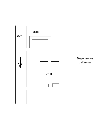

Ети как съм измислил свързването на дрейнбек съда в моята система:
Извивката на горната тръба, би трябвало да подобри изпразването на съда в активен режим, тъй като ще препятства проникването на течност, идвща отгоре в него.
Давам си сметка, че има риск от образуване на въздушна тапа, но ако това се случи, може да се добави обезвъздушител.
Освен всичко друго си мисля, че на мерителната тръбичка, може да се постави датчик, най-елементарното - поплавък с магнит и рид ампула отвън, който да сигнализира за изпразването на ДБ съда, и това да се използва в управлението на помпата. При изпразващ се съд, т.е. установяваща се система, тя да работи с по-малък дебит, при изпразнен, а значи и установена система с пълни колектори и тръби - на максимален.
Идеи, съображения, критики?
