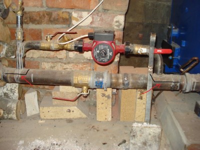

Идеята е да имаш отопление при спиране на тока - може да не захранва всички радиатори, но все пак да го има. Освен това ти отпада нуждата от ЮПС. Но трябва да се направи както трябва с клапа без пружина, за да работи автоматично. Трябва малко да се преработи участъка около помпата.

забравих да попитам как без байпас може да имам естествена церколация може би с по голям диаметър на тръбите ,при затворена система ще стане ли , добре момчета не се ли топли излишно толкова много вода аз за това искам да ги подменя тези цоличетвърт траби а изолацията която ще ми трябва е много
gnt69
- Мнения: 3787
markoscbr написа:забравих да попитам как без байпас може да имам естествена церколация може би с по голям диаметър на тръбите ,при затворена система ще стане ли , добре момчета не се ли топли излишно толкова много вода аз за това искам да ги подменя тези цоличетвърт траби а изолацията която ще ми трябва е многоКолега като стоплиш повече вода системата ще стане малко тромава но ще има добра енерция.
Идеята на многото вода е да нямаш резки спадове на температурата при отваряне на термоглава или старт на помпа. Както е казал мечо пух,
шоп
- Мнения: 9922

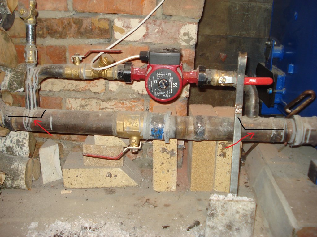

markoscbr, ще направя снимки от собствената си инсталация. Имам помпа, нямам байпас но всичко си е на ЕЦ.
Моето мнение е, че колкото повече вода в системата -толкова по-добре ( разбира се това е за обект в който постоянно се живее) Аз имам 600 литра вода в системата си. Температурните колебания в жилишните помещения са минимални, дори и котела да е изгаснал. Все пак 600 литра вода 220 чугунени ребра Н 500 и 80-100 тона тухли, гранит и стоманобетон с външна изолация се явяват приличен топлоакумулатор.
Горното мнение не важи за вили и сгради, където не се живее постоянно. там се прави точно обаратното. Малко вода, ал или панелни радиатори и вътрешна ТИ.
