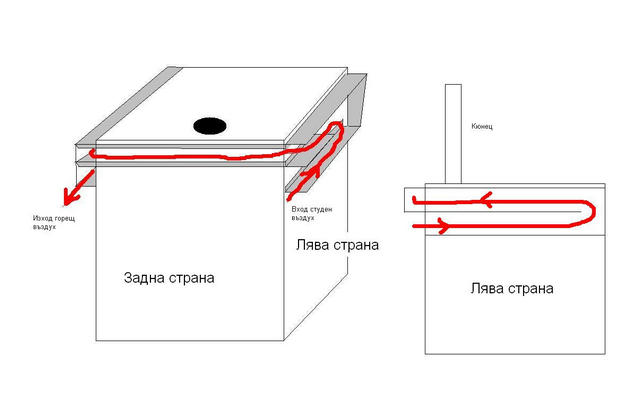

Не разбрах кои са услужливи, но определено в склада с профилите искат пари за тях, а уж идеята е да ми излезе максимално евтино, защото в бъдеще тази система ще се изхвърля. Представям си го горе долу като на картинката. М/у показаните стени на каналите, направени от профил 2х10 или от ламарина може да се наредят останалите ребра от профилите. По така нарисувания начин, пътя на въздуха ще е 225 см. около горещата част на камината. Може да се направят от ляво и дясно по още два канала за да се увеличи пътя на въздуха (ще се увеличи със 160 см., а това прави близо 4 метра отопляем канал) и да се запази местоположението на входа и изхода.

Трябва ти педя профил за пробата.
Сподели проблема
Бих ползвала огъната проста ламарина
Зимай десетките! Алумина има добра топлопроводимост.

Ще си позволя да се включа..Много е важна , правилната циркулация на въздушния поток. Да не се получи (в което съм сигурен) ефекта...Седиш си на масата...на главата ти е топло , а на краката студено :)
Така или иначе , ще се използва вентилатор за принудително нагнетяване...По добрия вариант е топлия въздух , да влиза в най-ниската част на съседната стая...Отдолу. Успех. :partyman:

Прочетох доста теми и статии за камини с въздушни ризи (фабрични) и при всички топлия въздух се нагнетява през тавана, а студения се изсмуква през отвор близо до пода. В една тема попаднах на мнение на потребител, който е направил импровизация с лира за отопление на съседната стая и е получил много по-голям ефект, като е свалил топлия въздух по-ниско, за това и моята дупка за топъл въздух е горе долу по средата на стената. По принцип знам, че топлия въздух се издига нагоре, но наистина при всички ситеми с въздушно отопление и принудителна циркулация на въздуха, топлия въздух се вкарва през тавана.

Щом казваш...добре. Дето се казва , пак ще си говорим (пишем).Пожелах ти успех. :partyman:

Дали не е защото са го измислили американците, на които, принципно всичката им инсталация се намира на тавана, плюс така остават стените свободни ....
