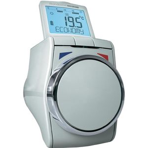

DimitarD , вместо да цитираш цялостното творчество на Лазар ( всички го четем :prayer: :prayer: ) тук говорим за термоглави - обикновенни и програмируеми и стайни термостати :lol: кажи нещо по темата... ти какво предлагаш например.
DimitarD - специалист
LazarGanev написа:
Благодаря, че ме четеш, но не ми се спори. Кажи модели Салус и Данфос и по колко бройки искаш да ти пратя. :cool:
Търговията не ми е приоритет, а монтажите - там има творчество, предизвикателства, доказване :)
Моля, и на мен не ми се спори нито имам време. Благодаря за предложението, аз си имам СТ салус който ще сменям, все пак ако обичаш направи ми цена за 4 броя honeywell rondostat hr30 comfort+ /модела от този на снимката/ и един брой RTH9580WF. Предпочитам на лично или да ти се обадя?
bai_bradyra,
На предишната страница съм дал мнение и за теб ще го копирам отново: Лично според мен за по-голямо помещение над 30 м2 с 3-4 или повече радиатора е удачно стаен термостат със обикновени термоглави, за помещения с един радиатор програмируеми такива.
