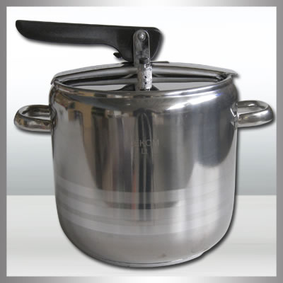

Това което ме притеснява, е че спре ли помпата няма ли да се върне в нея от колектора вода с температура 80...90 С?
П.п - за разширителен съд мисля да ползвам 9л тенджера. Ще и запоя накрайници и отдушник.
fox_vt - майстор
Хмм пък аз тая тенджера я ползвам за боб #-o а можело РС да го направя с нея :lol: Каква ще е системата отворена или затворена.Ако е отворена няма да се върне нищо към бойлера просто ще изхвърли водата през РС.При затворена ще ти трябва предпазен клапан който ще освободи налягането.Ако ползваш един турски колектор с бойлер 80 л няма начин да прегрее.
ПП ако ще ползваш тенджерата за РС няма нужда да запояваш нищо,развиваш предпазния и работния клапан на капака и си монтираш шуцер с О пръстен и си готов.
пппкой да му дойде на акъла да ползва неръждаема тенджера за РС :prayer:
lov - майстор
То от много неща става ама една убава тенджера под налягане струва колкото 2 канти за кока-кола. И е със сигурност дебелостена неръждавейка а повечето евтини такива тенджери са си най обикновено тенеке с галванично покритие.
1115 - специалист
Ами и аз мислех от канта кока кола, но намирам само 20л, а ми се ще съда да е 9...10л.

То така или иначе ще заваряваш щуцери та не е никакъв проблем да я резнеш на колкото си литра искаш. Аз си карам още с един 3-4 литров пожарогасител :lol:

Мерси на всички за съветите - поръчах панел, а утре мисля да преработя бойлера с серпантина от неръждаемо гофре или както се казва. Помпата реших да е 25-4 180 , макар да ме притеснява високата температура на водата.
Дано да удържи. Съда ще е от тенджерата - имам една спасена от вторични за 10лв. Дано да стане. Днес си купих сребърен припой и се надявам с него да запоя накрайници.
