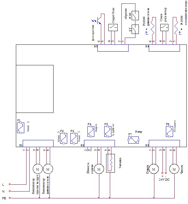

А нямаше ли възможност да управлява почистващ механизъм? Вече съм забравил, а не ми се рови.
Има опции за почистване, но те си ползват вградения вентилатор. Ще погледна пак по документите, но мисля не съм видял.
ПП. В тази схема излиза действително някакъв извод за "чистач" долу вдясно, но като няма такава обособена конфигурация в фърмуера, как ще се управлява?

LazarGanev - "Велик майстор"
Е, щом на платката има извод, няма начин софтуера да не го позволява
В момента параметрите за цикъла почистване ползват вградения вентилатор. Може би ако се сложи доп. такъв на този извод, параметрите да важат за него вече. Ще трябва и тук да се експериментира значи.
То и при Грейко е така с Натурела - има възможност за подвързване на чистач, но не се ползва този извод, понеже горелката няма нужда от допълнителен чистач - вътрешния шнек и принципа на действие вършат това. Но вентилаторът се ползва за продухване, както при Бисолида

Бях споменал за една идея за почистване на камерата отпред механично ,но това е др тема. А вместо чистач изхода може да се ползва да вентилатор. По принцип почистващ вентилатор може да се командва от друго освен платката.

Ами супер. Но ще значи ли тогава, че ако навържем доп. вентилатор на този извод, параметрите:
Код: Избери всички
Cleaning setting
- Period [0 до 24 часа, като при 0 почистването е изключено].
Интервал за почистване. =6h
- work time [1 до 180s]. =3s
- Cycle [1 до 3] =1
ще управляват него вместо вградения? Иначе други няма.

filmatoplo написа:
Освен питане в завода, може да се тества.
Пише ли нещо там на платката дето махна?
В "Pellet burner_rev3.doc" (стр. 13) дето дадоха от Интиел пише обаче:
Код: Избери всички
Захранващо напрежение чистач: 24V DC
Изход чистач: 24V/4А реверсивен
Вероятно става дума за управление на реле с намотка 24V. Какво мислят другите колеги?
Последна промяна от alx359 на нед мар 15, 2015 1:54 pm, променено общо 1 път.
Може да има нужда да се чекне някоя отметка или нещо друго. Най-лесно става с питане.
filmatoplo - майстор
На клеми 5 и 6 от Х3-какво е това, аз мисля че е 220 волта.
