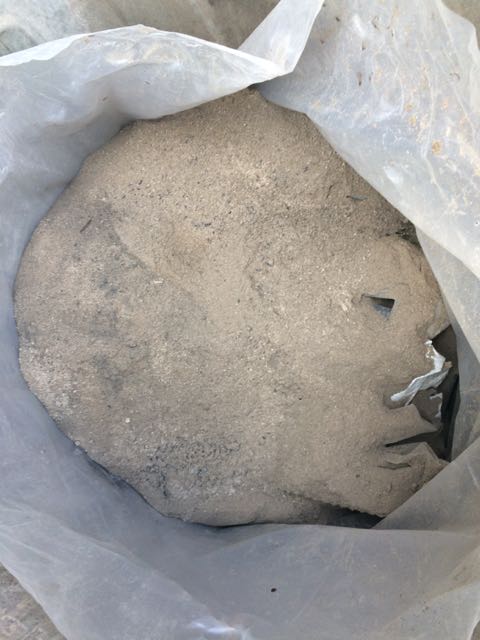

cavy, Какво стана със снимките? Предполагам, че би трябвало котела да е по чист и да няма нищо в скаричката на горелката. Съдя по това, че котел като твоя само че с Фероли с Румънски пелети преди две-три години работеше прекрасно.
cavy - напреднал
Ганев, не съм чистил днес. Остана за утре :)
Но ще има снимки!
cavy - напреднал
Г-н Ганев,
няма снимки! Изненадаха ме сутринта с изчистен котел. По думите на изчистилия го, пак толкова пепел, но на решетката имало ного малко, което е различно от преди.
n.ganev - майстор
Сигурен бях, че пепелта ще е по малко :yawinkle: . Интересно ми е да споделиш след като имаш някакво виждане при ползване на други пелети и сега тези как е по отношение на разхода и наложи ли се голямо разбазикване на настройките?
