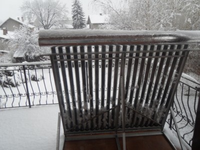

Я виж какъв сняг вали сега? Основния недостатък на тръбите е че снега не се топи по тях. Помисли и за почистване, че покрива не е лесен зимата. Отделно ще се задържа повече сняг и ...Не ми се струва добра идея.
Не е до тормоза на вентилатора, а до преноса на топлина. Виж един пистолет за горещ въздух колко вата е, температурата на въздуха и каква е скоростта на обдухване. Ако качиш ватовете качваш и температурата.
шоп - майстор

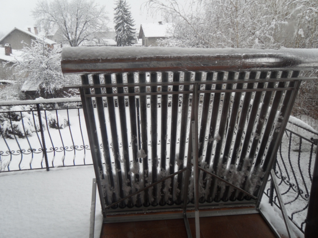

В момента вали мокър и лепкав сняг. Не ми се излиза навън за да снимам плоските колектори на съседите, и те са целите в сняг. Факт е, че снега по тях по-рано се изпързалва. При мен вакумките ще са не точно на покрива а на покрива на една тераса ( дълга почти 10 метра) до която има лесен достъп.
Факт е, че при метерология като днешната добив няма, така че снега по вакумките няма значение. Те ще са много изправени ( даже обмислям сериозно монтаж на 90 градуса)
ето снимка снимана от кухнята ми, че не ми се излиза навън днес:-)

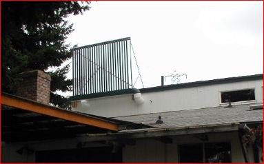

Относно снега - моят колектор е на около 63 градуса и се "отръсква" от снега много лесно и бързо. Виж, тези с рефлекторите сигурно го държат. А е възможен и такъв монтаж Изток-Запад, като сутрешното и следобедното слънце го грее от двете страни:

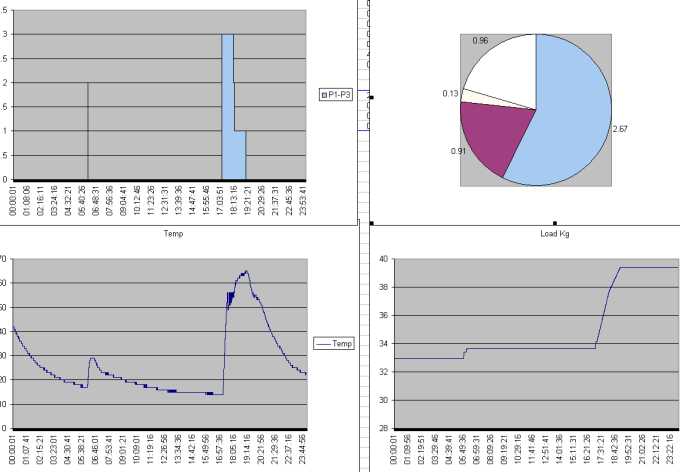

Ето моите резултати за два последователни дни:
4-ти март- силно слънце и много енергия от бирените кенчета. Резултат - малко по-малко от 7 кг пелети за 24 часа.

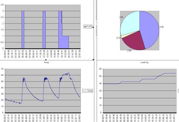

И следващия ден - 5-ти март - около 16кг пелети:
Дори да допуснем, че половината от разхода се дължи на застудяване си е много подпомагащо отопление
