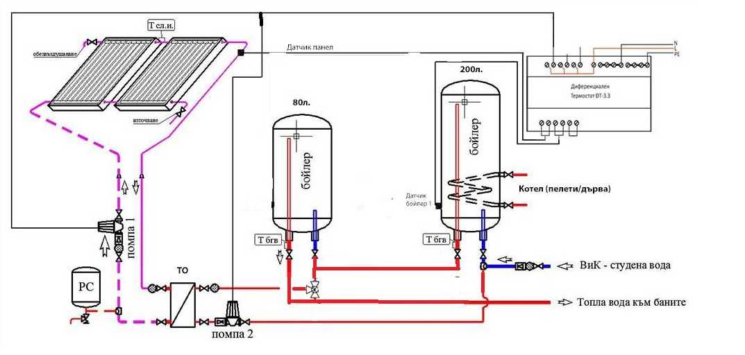

Може би добър вариант е схемата на 2v6, като се допълни от един трипътен вентил на топлата след ТО - да стопли с приоритет малкия бойлер и като направи градусите, да превключи да топли големия. Управлението леко се усложнява, но мисля, че е добро решение. Така, ако малкия изстине под настроените градуси от позлване, СК ще се върне на него за да го стопли отново.

Ето тази схема е по-евтина и работи лесно, без проблеми:
Разбирам, благодаря. Струва ми се обаче, че виждам и друг проблем. Когато панелите не топлят вечер и/или бойлер 80л. е студен, щом някой иска да се къпе ще трябва да източи почти 80л. вода докато дойде топлата от 200л. Да не говорим, че кожуха на 80л. е много по-тънък и изтива по-бързо :?
Някак си логиката трябва да е обратно; водещ да е 200л., а 80л. допринася топлината си (ако има такава) през студената.
Evgeniy пак е отговорил вместо мен:
Evgeniy написа:
Е тя идеята е 80л бойлера никога да не е студен. Нагласяш си термостата на 60* примерно. Когато 200л е на 70* малкия никога не се включва. Той се включва само, ако входящата му е под 60* или за да компесира нощните загуби. И винаги си стои на 60*.
Подобна схема тествам вече 10 години и не се е случвало да има проблем.
Всякакви други схеми оскъпяват значително системата, а резултата като спестена енергия е същия.

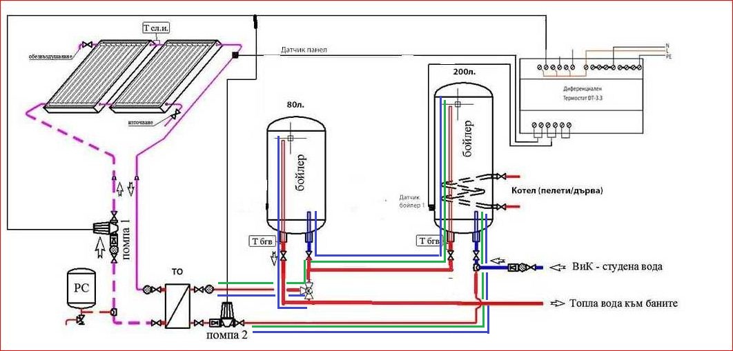

По скоро нещо такова:
Този принцип ще работи добре със серпентини, но при директно свърване най вероятно ще има нужда от усложнение. Защото ако се включи консумация на топла вода, топлообменника ще се окаже паралелно на бойлера. Всъщност един термостат на тръбата на топлата магистрала може да превключи трипътния към големия бойлер при ползване, но ще има някакъв период на превключване.

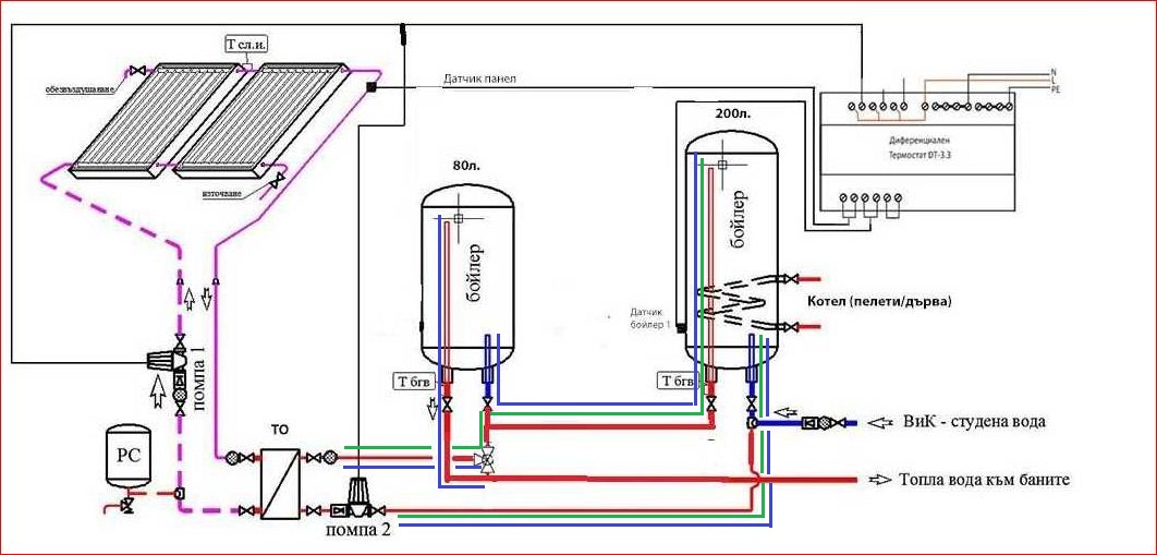

Evgeniy - майстор
Може би не съм дал правилно трипътния. В единия случай е дествително 2v6. В другия - изхода на ТО се прехвърля на топлия изход на малкия бойлер и контура е - "студена" на големия боилер --> П2-->ТО --> "топла" на малкия бойлер --> "студена" на малкия --> "топла" на големия --> "студена" на големия --> П2 --> вход ТО.
alx359 - специалист
Evgeniy написа:
А ок, това е успокояващо :) Когато можеш, го сложи моля те на картинка, че иначе е трудно. Благодаря! :partyman:
Evgeniy - майстор
Зеленият контур показва пътя на водата при ТО, свързан само към големия бойлер.
Синият контур показва пътя при трипътен превключил да топли с приоритет малкия бойлер. Така водата циркулира на практика през двата бойлера, но затопля първия.
Трябва да се предвидят защити наистина както спомена Андри:
- при неработеща помпа да се блокира циркулацията
- При ползване на топла вода да се превключва по зеления контур
