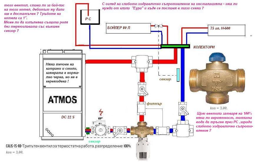

Отговора би следвало да се нарича-ТРИПЪТЕН ТЕРМОСТАТИЧЕН ВЕНТИЛ - или греша?

Ето например трипътен със 100% разпределение на потоците, цол и 1/4 мисля ще е достатъчно за проходимостта на системата, а може и още по-голям диаметър да си избереш.
Energyx - специалист
fbr, в грешка си-на този вентил само резбата му е голяма, Kvs му е =3, на Термовара е =9 при резба 1". Може и да свърши работа, но съпротивлението му е доста по-високо от това на Есбе и Термовар.

Коментирах схемата ти както е сега. Помпата смуче вода от котела и от системата. Ако системата има голямо съпротивление, водата циркулира само от котела през помпата. В този малък кръг трябва да има някаква преграда(трипътен вентил, кран)създаваща съпротивление, така че водата да ходи и по радиаторите. Това е кусурът на система само с една помпа. Виж, всяка фирма правеща котли предлага купища схеми, които се различават главно по това има ли бойлер, слънчев колектор, буфер ит.н. За помпите и вентилите общо взето са почти единодушни. Отиди на сайта на Атмос и си харесай една схема и я изпълни. Хората правят котли от началото на миналия век. И сто форума да се съберем, нова термодинамика няма да измислим. Поздрави и успех.
fbr - майстор
Последната схема куца поради един съществен недостатък, а именно че термовентила ти е откъм смукателната страна на помпата, и като имаме предвид, че този вентил е със стеснена бленда, поставя помпата в лош режим. Ако решиш да ползваш този термовентил, той трябва да се монтира на мястото на тетката на горещата вода, т.е. на нагнетателната страна на помпата. Тогава и автоматично ти отпада въпроса за качването на водата в РС. Ако сложиш този термовентил, въпроса с ниското хидравлично съпротивление на системата ще отпадне, но е възможно да се отиде в другата крайност, прекалено високо хидравлично съпротивление, поради стеснената бленда, както предупреди Energyx. В такъв случай, може да се наложи поставяне на по-мощна помпа. Без термоглава не става, т.е. управляващия елемент на този трипътен вентил е термоглавата.
Без термоглава не става, т.е. управляващия елемент на трипътния вентил е термоглавата.
На Есбе и Термовар термопатрона е вграден и няма външна термоглава. Също като термостата на колите за малкия и големия кръг.
Вече ще досадим на съфорумниците, да се сложи един термовар с кран за регулация на котелния кръг и толкоз. При малки системи и с една помпа се постигат задоволителни резултати. :drinkers:
