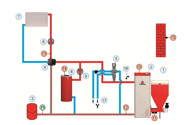

Благодаря, 6osi6. Каква роля изграе този вентил, като байпас на трипътния и помпата?
ПП. Да отпуши големия кръг за помпата ако трипътния се скапе?
filmatoplo - майстор
Почти винаги го поставям клапана при свързване на термовентил ,върши там някаква работа -потърси има клипове в Ютуб за това. :)
alx359 - специалист
Не намерих точно такъв, но мисля разбрах, мерси.
Пак относно поставяне или не на такъв изравнител - ще помогне ли с нещо ако всички помпи (2 или 3) са еднакви (пр. по H)?

Не знам :? Слагат го и в затворените системи. Питай специалистите.

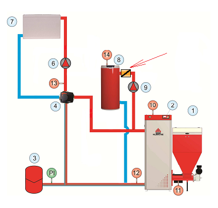

При четирипътен вентил ЕSBE със задвижка и втора помпа на бойлера, трябва ли да се постави възвратен клапан след втората помпа за бойлера при изпълнение на тази схема? ...Или на друго място :?
LazarGanev - "Велик майстор"
Щом има повече от една помпа в системата е задължително да се поставят възвратни клапи смед всяка от тях, а колкото до възвратния клапан на байпаса от предната схема - той се слага за да осигури циркулация при спиране на тока/помпата
Ами например на посочената схема при неработеща помпа на бойлера кое ще спре на отоплителната помпа да дърпа вода от серпентината вместо от котела и по този начин да охлажда бойлера? :cool:
6osi6 - майстор
LazarGanev написа:
Бойлера е над котела и ще черпи вода от него и при затворена помпа - гравитачно. Слагам един клапан след малката помпа на бойлера, ето така:
При това положение, трябва ли да сложа на основната помпа след четирипътния вентил?
В схемите на Атмос са поставени само преди бойлерите и долу като "бай-Пас" на помпената група, преди котела :? :? :?
