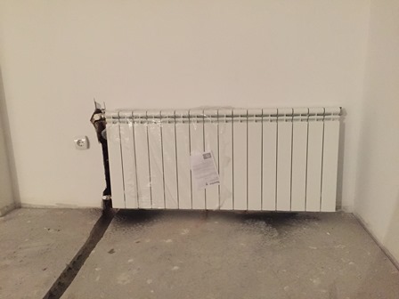

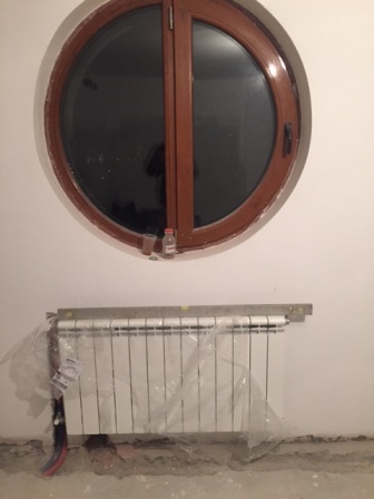

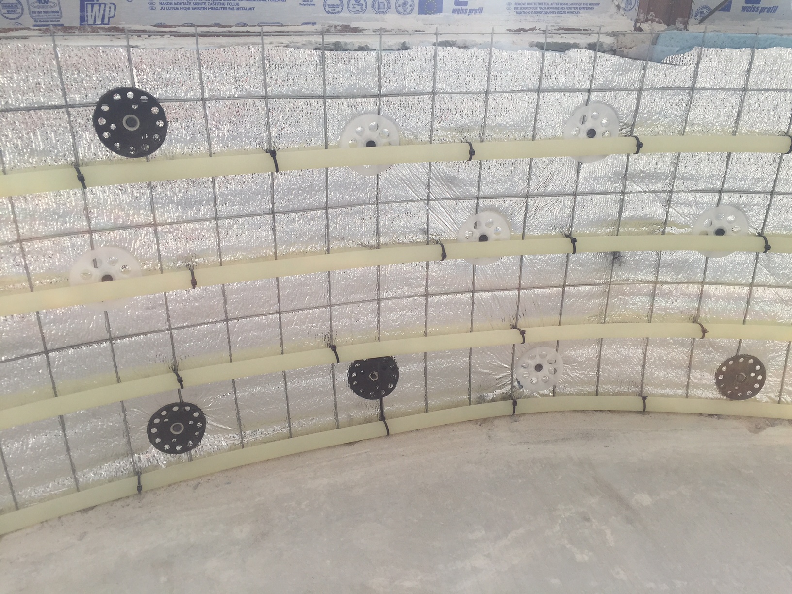

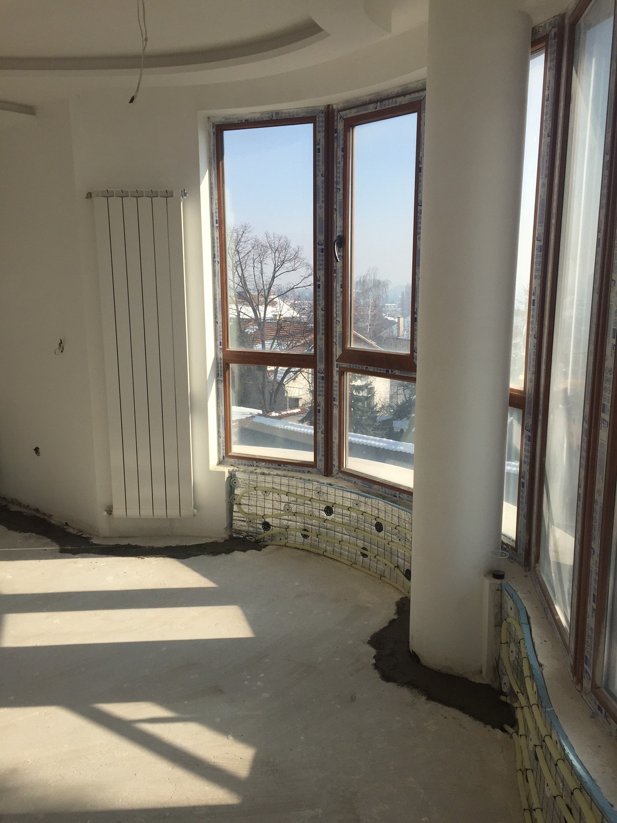

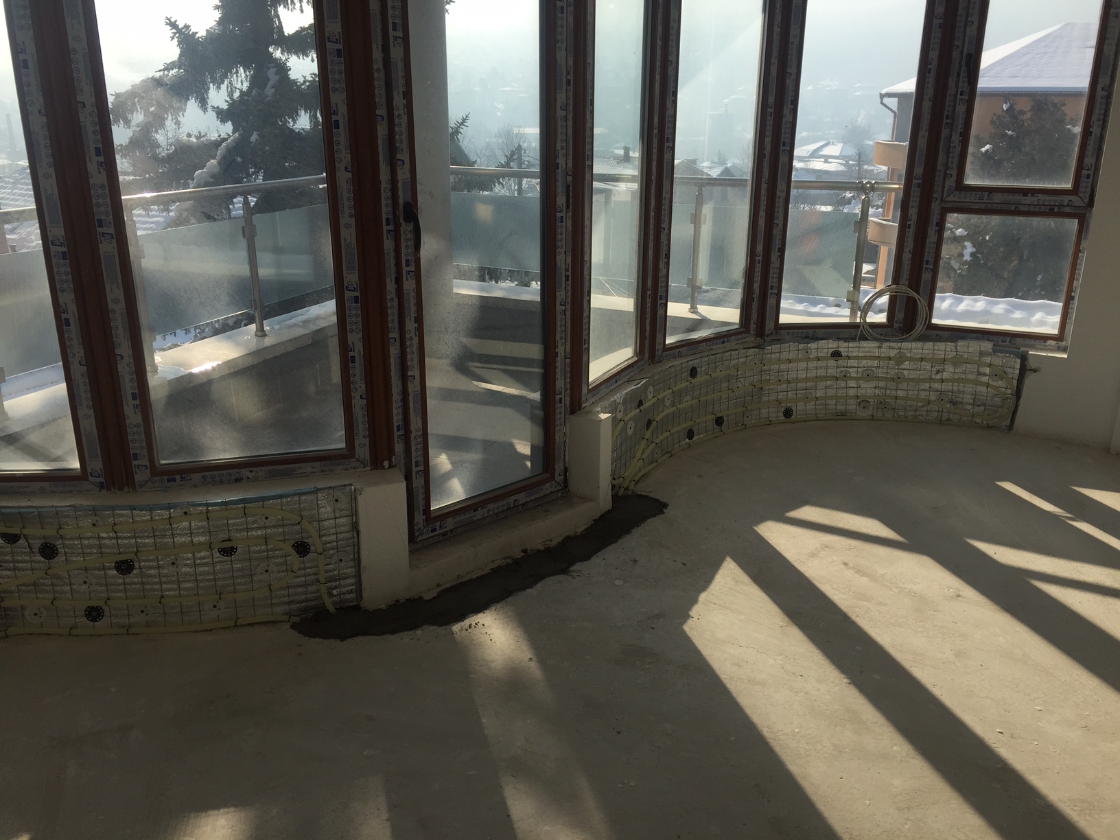

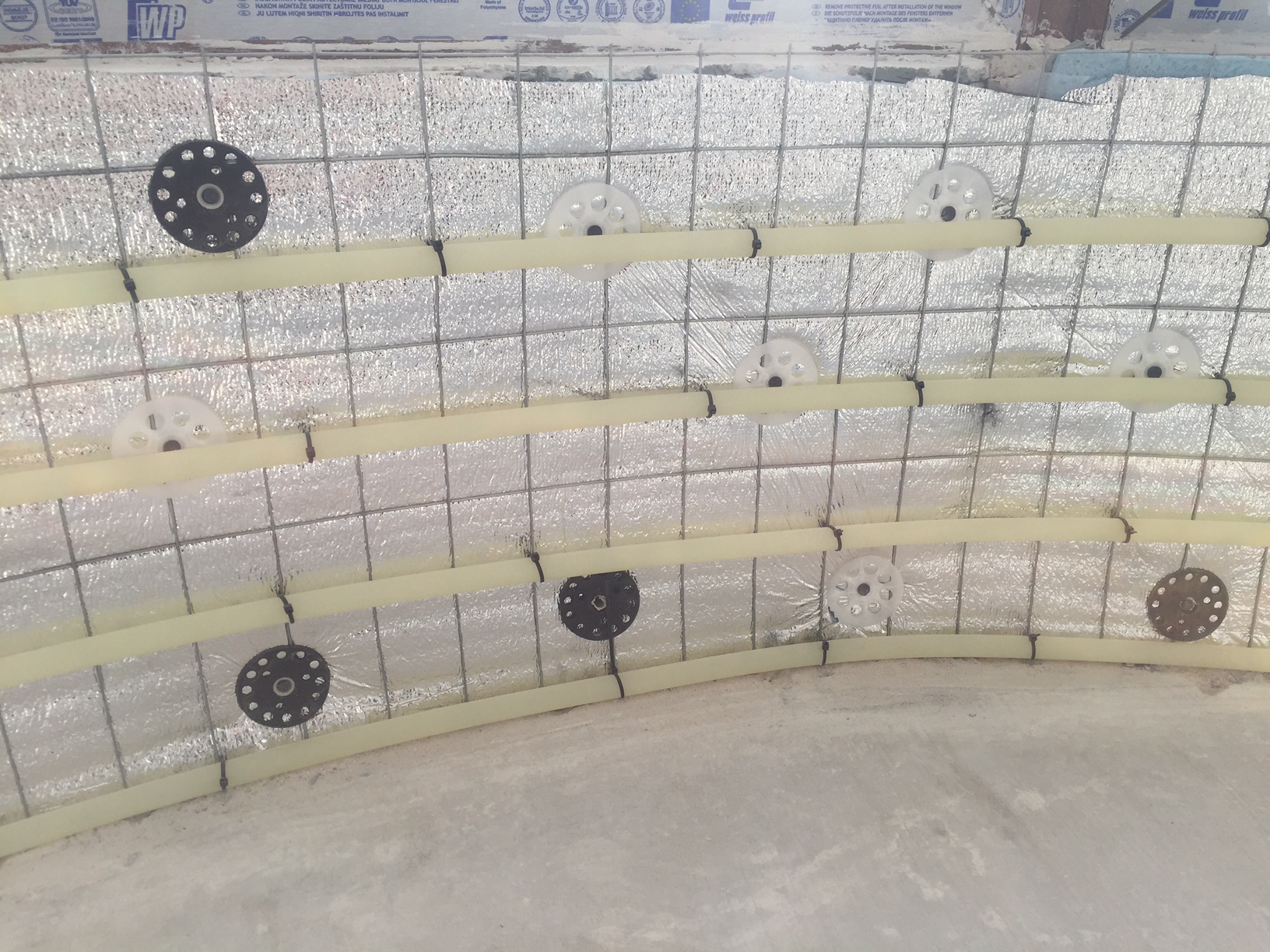

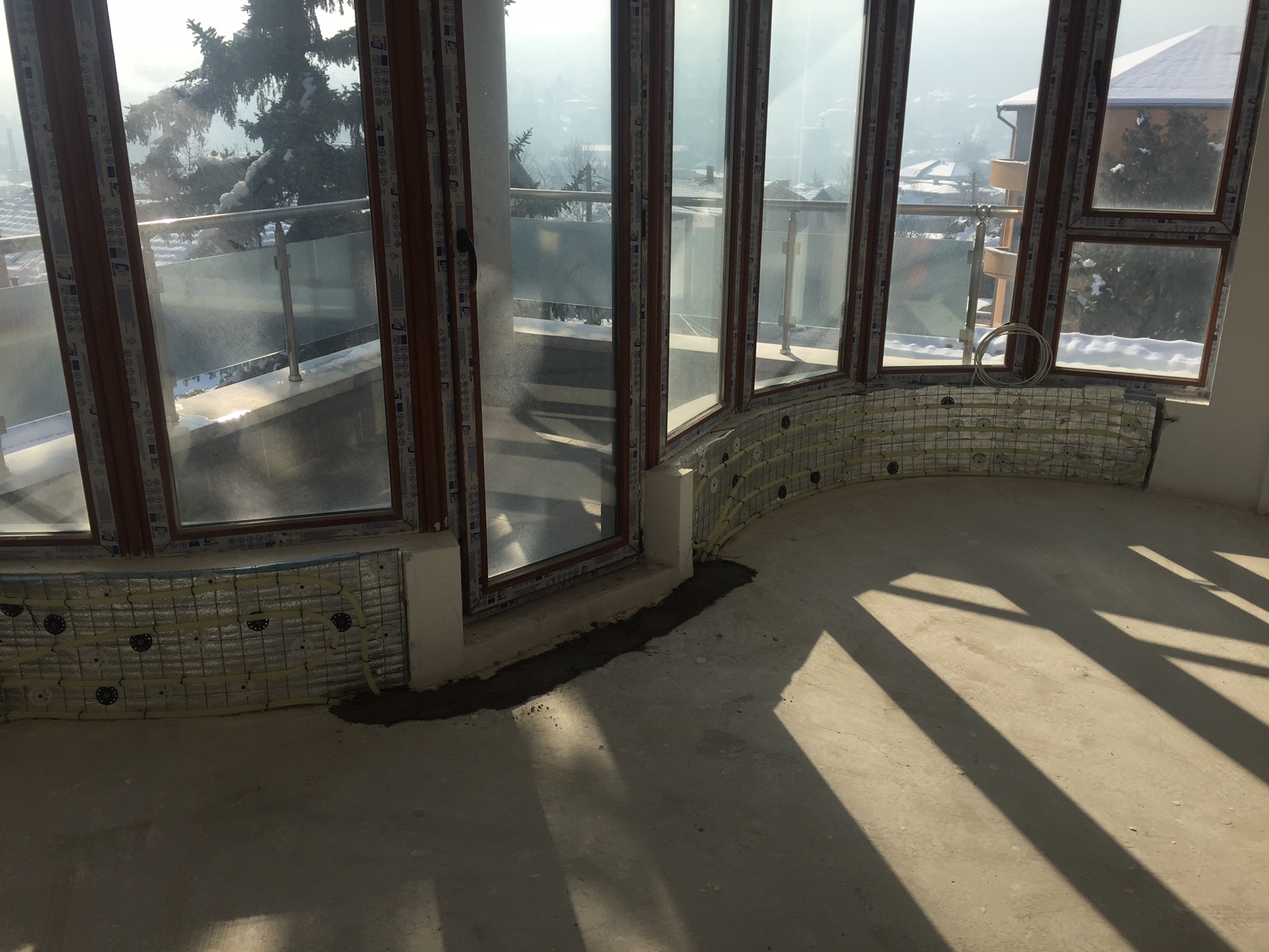

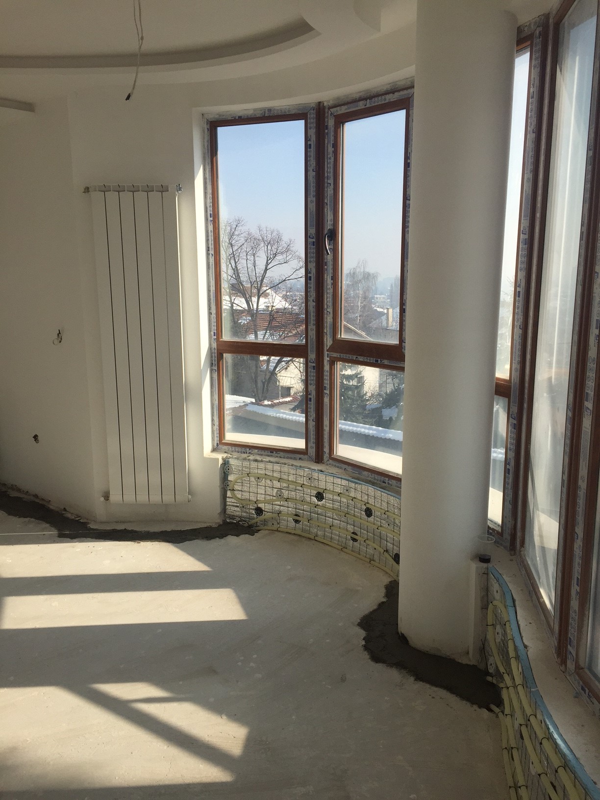

в крайна сметка направихме серпентина под прозорците, на принципа стенно отопление.
В помещението (40м2 х 2,55м) сложихме 30 ребра х 500мм + 6 ребра х 1800 мм + тази серпентина под прозорците. Направена е от тръба за подово и общата й дължина е около 32м. Трябва да добавя, че котела е конвенционален.
Всички радиатори са на външните стени (изток+юг), а целта на серпентината е да направи топлинна завеса на прозорците и да спре образуването на конденз. Сега стои въпроса дали да измажа подпрозоречната стена с високотемпературна мазилка и серпентината да остане в стената или да я крия с някаква декоративна решетка или прахово боядисана щампована ламарина? Очаквам Вашите мнения и коментари за направеното и как да я 'затворя' серпентината?
Смятам, че мощността ще е достатъчна, защото няколко дни наблюдавам Т в помещението без отопление и при -7 / +2С навън, вътре Т е +11/+15С така както е на замазка.

И как се обезвъздушава тази серпентина?

При тази площ на стаята и големите прозорци, не са ли малко тези радиатори?Виждам имаш и газов котел, предполагам че сметките за газ няма да са никак малки, защото за тези малко на брой радиатори трябва Твод. да е около 60оС за да ти е истински топло в стаите/освен ако на 18оС ти е добре/.Най-добрия вариант е водно подово, или конвектори вместо радиатори.Не е късно да помислиш и смениш тук там нужното.Да не съжаляваш после от отоплението на газ и да слагаш климатици.
Тази серпентина като я затвориш с мазилка мислиш ли, че ще върши работа? Пак де, поне имаш слънце.
П.П. Май е вече късно за радикални промени.Да не дупнеш с някой дюбел най-долния ред на серпентината?

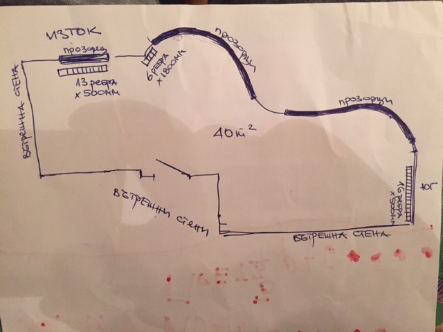

Наясно съм, че няма да се грея със серпентините. Заложил съм 30 гл.х500мм и 6 гл.х1800мм на външните стени.
По мои сметки това са около 6kw
Прилагам скица на помещението, кубатурата е 100м3. Няма ли да е достатъчна тази мощност?
Тези дни при (-7/-10С) сутрин и облачно време, вътре е +11С така както е необитаемо и БЕЗ отопление.
Иначе серпентината няма ли може да се обезвъдуши през обезвъздушителя в колектора, който е на по-висока точка?

Затопля се защото през деня грее слънце, когато няма слънце тогава трябва да те грее твоето отопление.Серпентината за да се обезвъздуши както мислиш през колектора, то колектора трябва да е до серпентината под прозореца, но едва ли е там.В такъв случай спасението е да се монтира обевъздушител на най-високата и точка.Ако я замажеш така забрави да работи, направи някаква декорация под прозорците, или поне някаква ревизионна кутия с обезвъздушител /ръчен/ вътре.
П.П. Сега като загледах снимките
няма обезвъздушаване тази серпентина, сложил си и тръбата в гофре така ще топли себе си. Как ще я измажеш така, с каква мазилка.Монтажа е изпълнен както се прави подово в под, но в пода мазилката има дебелина 4-5см, на стената как ще я измаже майстора с тази дебелина
Кой е измисли тази серпентина???Вместо радиатора вдясно от врата трябваше да се сложи подов конвектор, така мощността е повече и можеше въздуха да се насочва към прозорците.Ако не се спи в тази голяма стая, няма да има конденз никога.Ако се готви с добре вентилация също няма да се образува конденз.
