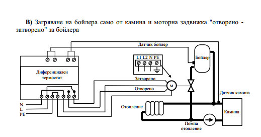

Пробвал съм с един диференциален термостат да управлявам помпа за сл. панел и ел. магнитен вентил за вход от котела като превключвах сигналите посредством релета, но не се получи тъй като сигналите които получава ДТ от датчиците са с много малки токове / от порядъка на mA / а контактната система на релето е за по-голям ток. От там и ДТ не получава адекватна информация и съответно не се получава желаният ефект. Бях решил да пробвам. Купих още един ДТ исега единият управляла помпата на панела а другият - магнетвентила от котела и си имам едно хубаво реле с 5 НОК в комбинация с цокъл :-D

Това го намерих в нета, Мисля че мога да преправя малко системата въпроса е как точно.
В момента има 3 помпи 2 Разширителни съда и общо взето личи че е правено "на парче".
Основната идея е да има само една помпа на бойлера и лятото да се топли от панелите, а зимата от котлето.
Ако е възможно да махна и разширителния съд на котела, да остане само този под бойлера.
Датчика на соларния панел да остане, но да се купи още един и да се сложи на котлето. Лято и зима само да се сменят кабелите на различните датчици.
Ако е възможно ще ми е необходима помощ за свързването точно, изпълнението е от мен!

Контактен термостат за помпата на котела струва 20лв, на твое място досега да съм го сложил - понеже ме попита как бих постъпил :)

По- добре използвай B2000 на ЕММЕТИ. Но според мен трябва да сложиш и възвратен клапан, иначе по гравитачен път водата ще циркулира през серпентината и когато не трябва, помпата НЕ Е пълна пълна тапа, когато не работи.
Ако съм разбрал правилно, имаш две отделни помпи за солара и за през котела, което при положение, че двата няма да работят едновремено, е безмислено. Може с една помпа, като с кранове превключваш посоките на циркулация. Може да използваш и ДТ, който имаш, с още един датчик като ги превключваш, вместо оня на изходящата тръба. Няма нужда и от два отделни разширителни съда-един е достатъчен, ако солара е по-ниско от съда на отоплителната инсталация.
LazarGanev - "Велик майстор"
А бе за какви лудории говорите - не ми е ясно :-D. Две различни инсталации с две помпи, един РС, превключване на кранове :?. Защо да не работят едновременно солара и котела, като си има бойлер с 2 серпентини, 2 помпи? За да спестим 20лв. за термостат на котелната помпа ли?

Човека по-горе е изрично е писал, че идеята му е солара да работи през лятото. Може би ще източва системата. Тогава защо са му две помпи и два РС ?
tretre - специалист
Да явно съм се заиграл повече. Слагам датчика и приключвам, не мога да се мотам повече че трябва и хидрофор да слагам!
А помпа винаги монтирам със клапан, тази не съм я слагал аз!
