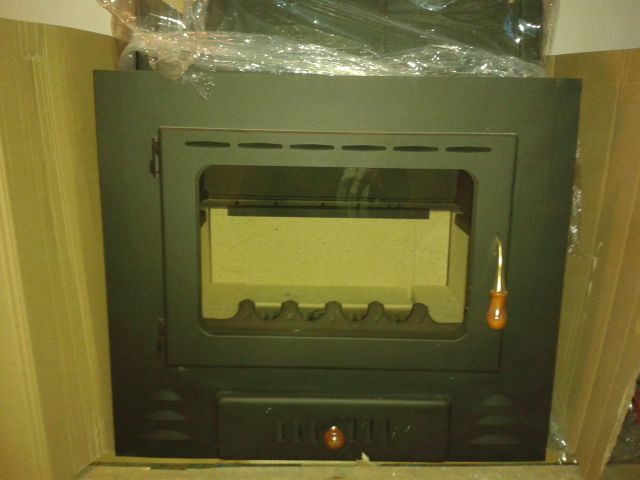

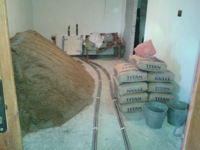

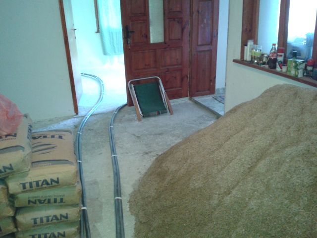

Най-накрая се захванах с ремонтите. Проектът ми протърпя малко промени. Едната баня я превърнах в "лятна" (монтирах термосифонен слънчев колектор) и няма да я топля с парното, което ми спести 4 кв (3 кв за бойлера и 1 кв за лирата). Купих камера за вграждане на прити в22. Мисля, че ще ми стигне. Имам нужда от 20 кв, а камерата е за 22+5, но това са й макс. стфойности.

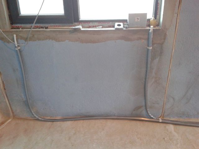

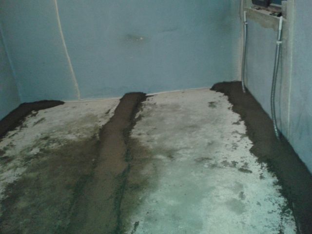

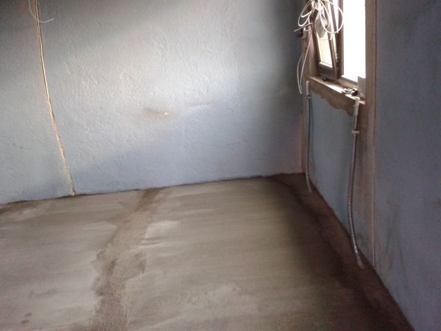

И така вече направих замаските на пода, където положих и ал-пекс тръбите с изолация.

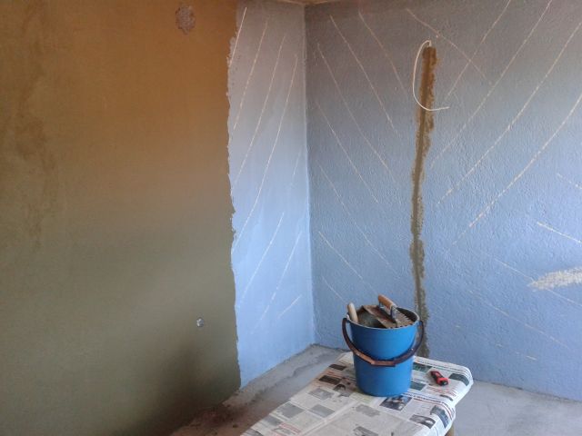

Сега довършвам шпакловката на стаите и след това започвам с монтажа на камерата.
