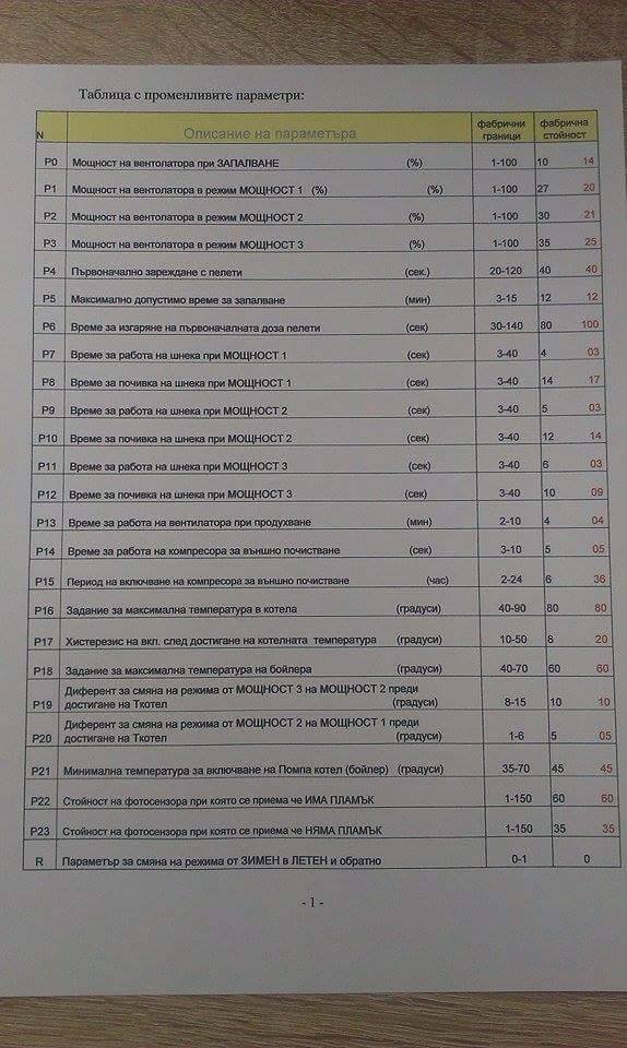

Здравей .
Отоплявам два етажа по 70 m2 със котел BOSCH 24 kw и горелка Biotech 35 kw вече 4-та зима. Разхода на пелети при мен е различен (според темперетурата на вън). В студени дни и нощи, когато навън е (-10 - 15 ) разходът е стигал и до 3 чувала за 24 часа . При темперетура в стаите 22.5 през деня и около 19,5 - 20 за времето от 22:00 до 06:00. При темперетуа на вън около 0 до +5 градуса -->1.5 - 2 чувала (със стаен термостат управлявам горелката) . В къщата имам 3 лири стоманени -не им помня точничят размер , но плажна кърпа се лови на тях , 36 глидера на H500мм - разпределени в 3 радиатора и 55 глидера на H600мм - разпределени в 4 радиатора . При монтажа на горелката дойдоха двама майстори, който измерваха пелетите който падат от шнека, мериха коминна тяга, изгорели газове с газ анализатор ............... - общо 5 часа настроийки, паления, гасени на котела и какво ли не. Накрая казаха че са готови и се разплатихме, а за мен остана да сипвам пелетите и да им се обадя след време да споделя за разхода дали съм доволен
п.п. Нямам изолация на къщата, само сменена дограма ( ПВЦ )
п.п. 2 Стойностите в червено са нагласени на горелката, другите са си фабричните.
