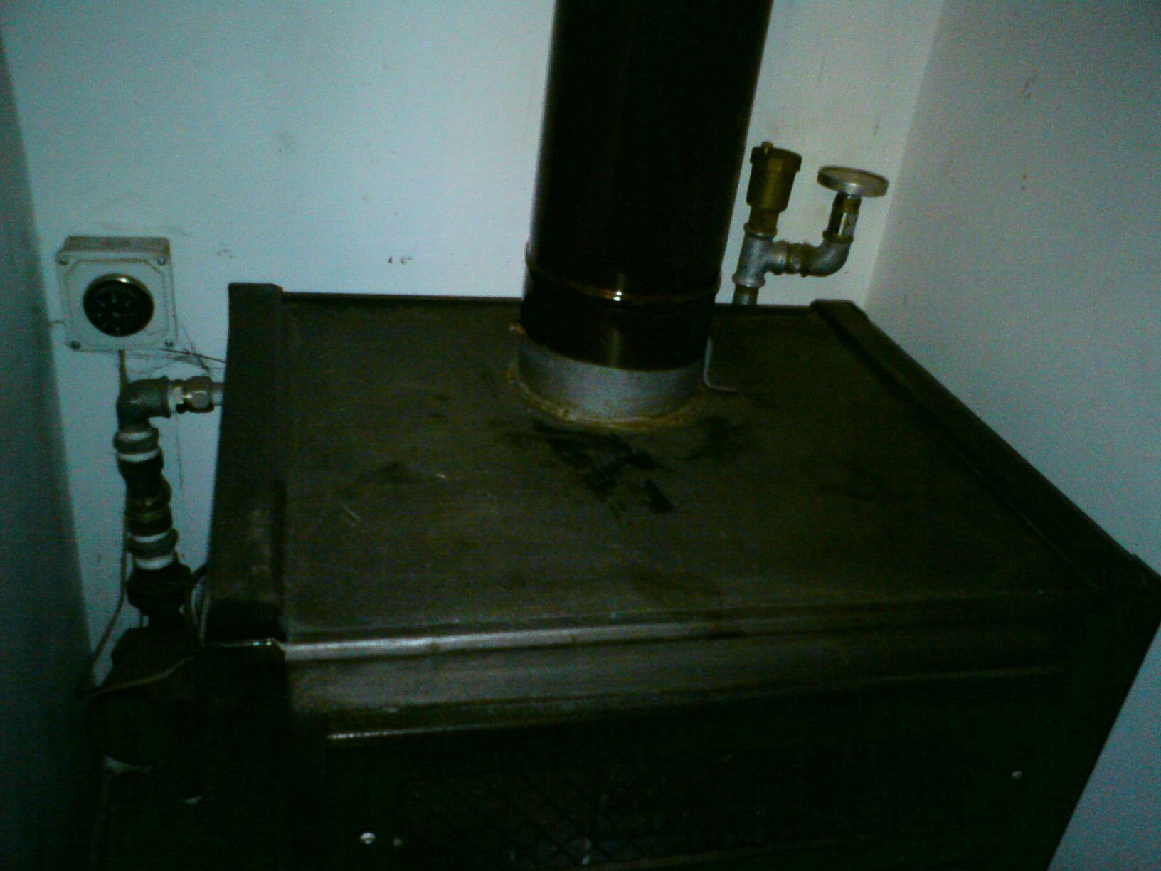

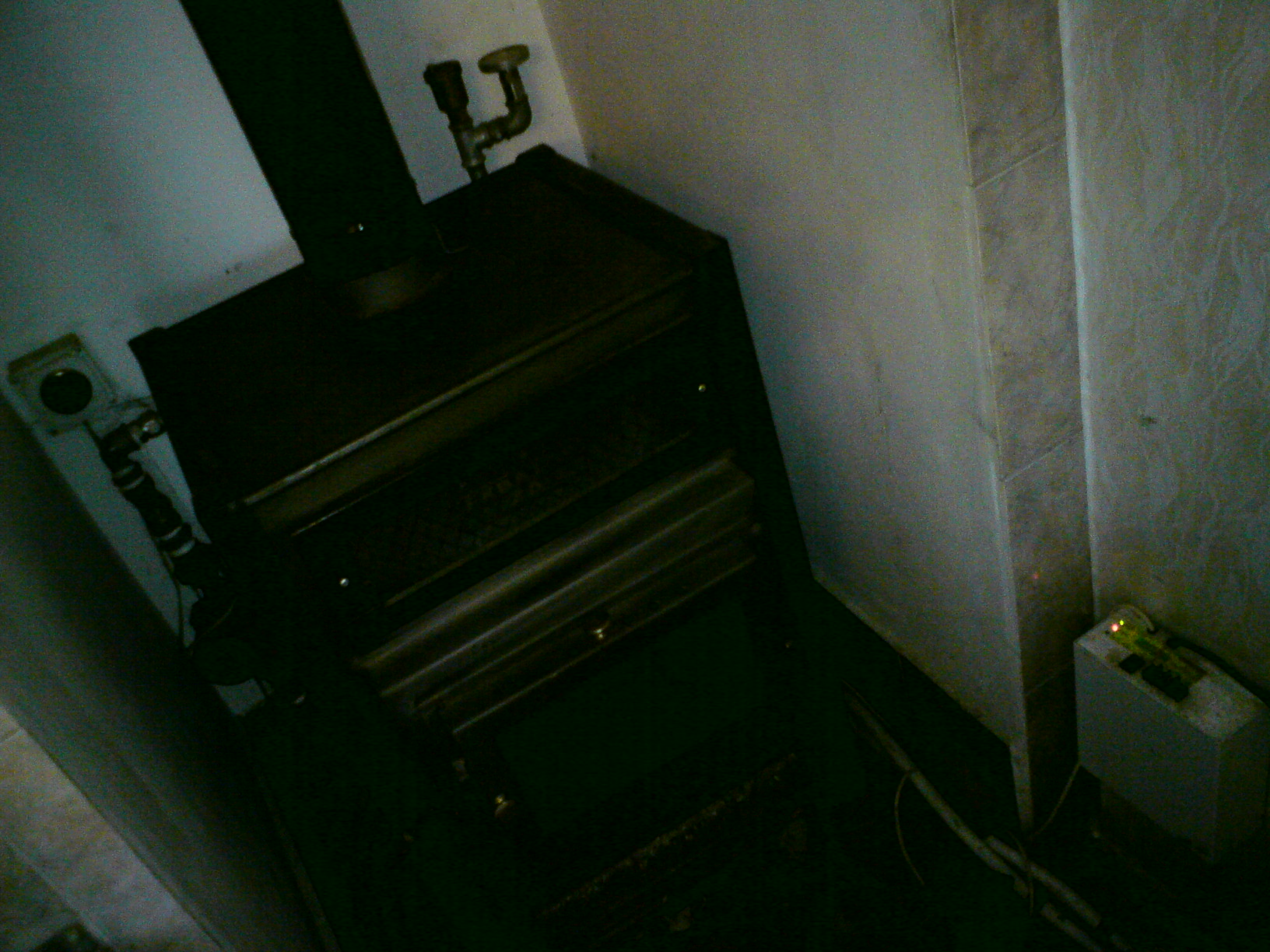

Привет,
Имам въпрос - какъв термоклапан мога да сложа като застраховка, ако случайно спре помпата (или се забрави да се включи, имаше два случая) или се появи въздушен джоб?
Понеже системата е отворена - клапан за налягане няма да свърши работа.
Къде трябва да се монтира? На мястото на "автоматичния" обезвъздушител (до него)?
Сега предстои заваряване на водната риза (пукнатина) и може да се направи този ъпгрейд (днес, утре).
На едно място ми казаха цена 120лв
crez
- Мнения: 2716
Ето това реле аз използам http://www.google.bg/imgres?imgurl=http ... CCoQ9QEwBA върши ми перфектна работа, управлява помпата. Настроено е на около 40-45 гр. включва я при достигане на тази температура на изходната (горещата) тръба от ризата и я изключва при падане под тази температура. Така запазвам водата в бойлера. Евтино е, монтажа е прост, прекъсваш "0" на помпата и включваш Н.О контакт на релето във веригата, това е. Дъното на релето е метално и провежда температурата до термоконтакта, монтира се върху тръбата с пружината която му е в комплекта.
