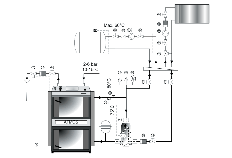

То сега е така, бойлера взема топла вода от там, но е преди Ладома-та...нали трябва да е след него??

Трябва да взима от изхода на котела , и да връща зад Ладомата.
Christo
- Мнения: 1104
Ние започнахме от там, че ти не си харесваше парното..... Сегашното положение има недостатъка, че топлата вода в радиаторите не може да се регулира по температура. За това слагаме трипътен вентил и контролер, който да управлява задвижката му. Температурата на водата в системата трябва да зависи от външната температура. Така котелът ще ти дава икономии, особено в преходните сезони. И си сложи помпите, както е по схемата. На приложената схема и липсва контролера и термо датчика към него, но тях ги сложи, както е по схемата, която ти си дал.

И много внимателно разгледай схемата и виж контрола на бойлерната помпа се командва от 2 термостата
Един да и каже кога да тръгне след като котела е загрял до определена температура, друг да и каже кога да спре след като се е заредил бойлера целия до определена температура .Независимо дали бойлера е загрят или не , щом температурата в котела е малка -първия термостат ще я изключи , за да не става обратен топлообмен
.Пък за буфер се поразтърси , балони колко щеш по отпадъци -малко работа с флекса и електрожена и си готов
.Скоро ще сменям няколко бойлера с разни обеми 300-500 литра , които стават за буфери , но кога точно не знам .

Първата работа е да сваля Ладомата долу, на около 20 см от пода, за да е на ниво с връщащата на котела.
И ще действам по схемата, която е на първа страница, като бойлера ще взема топлата вода след Ладомата, така, както е нарисувано. Филматопло, защо ти мислиш, че трябва да е преди него? Нали зимата, като ти показах как е инсталацията, ти каза, че е правилно да е след Ладомата, така е и според всички схеми...

ти действай по схемата.Всеки си има начин на изразяване
.Бойлера трябва да взима захранване от топлата вода преди да се смеси .

Точно така - захранваш първо горната серпентина отгоре ,между изхода на горната и входа на долната серпентина правиш едно свързване на късо с 2 колена , накрая изхода от долната серпентина я заустваш на тетка на връщащата тръба от радиаторите .Само това свързване между серпентините да не го направиш от тръба фи-16 с ал вложка за по лесно
, ония клапан с ел задвижката го премахни .
