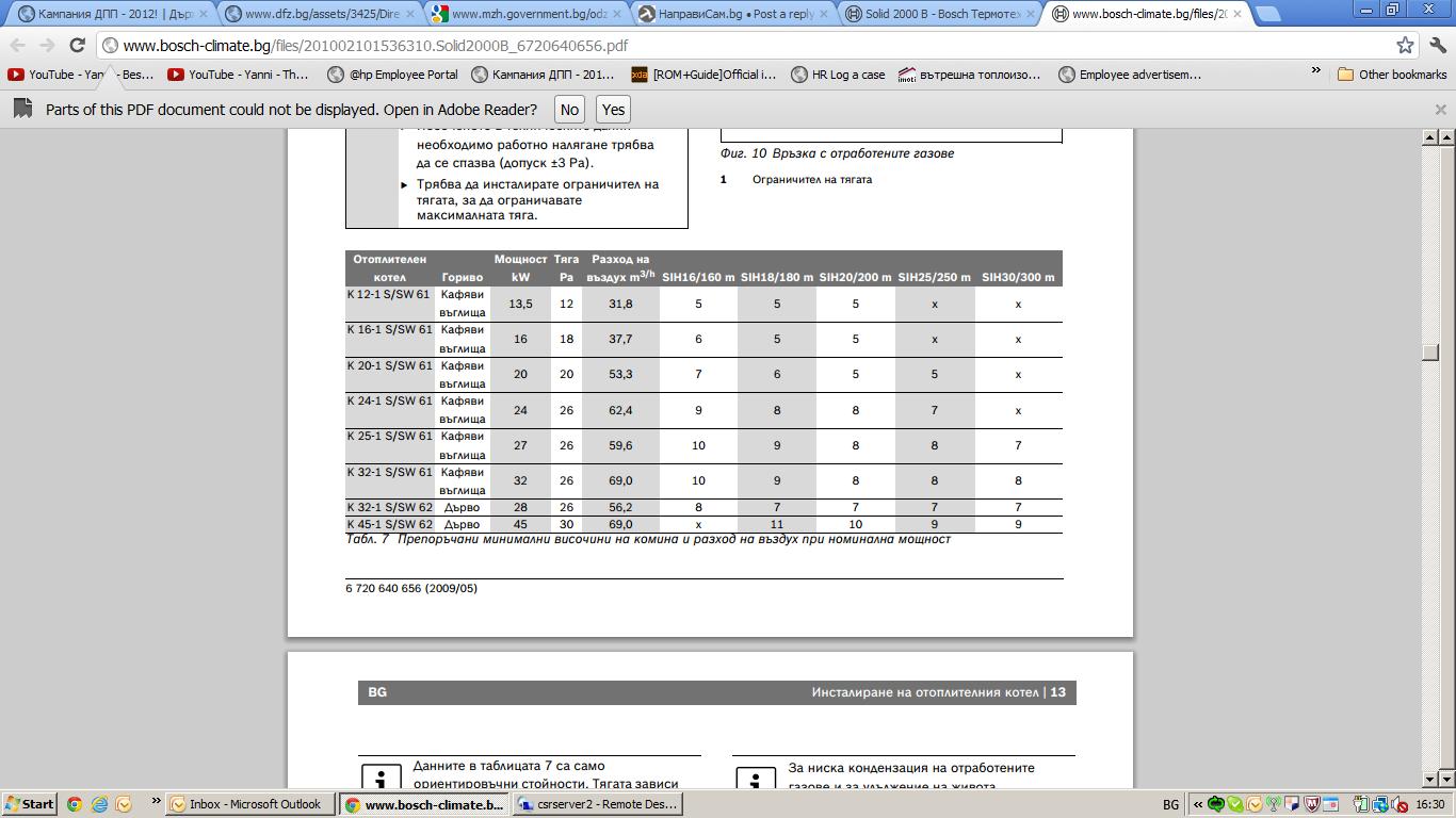

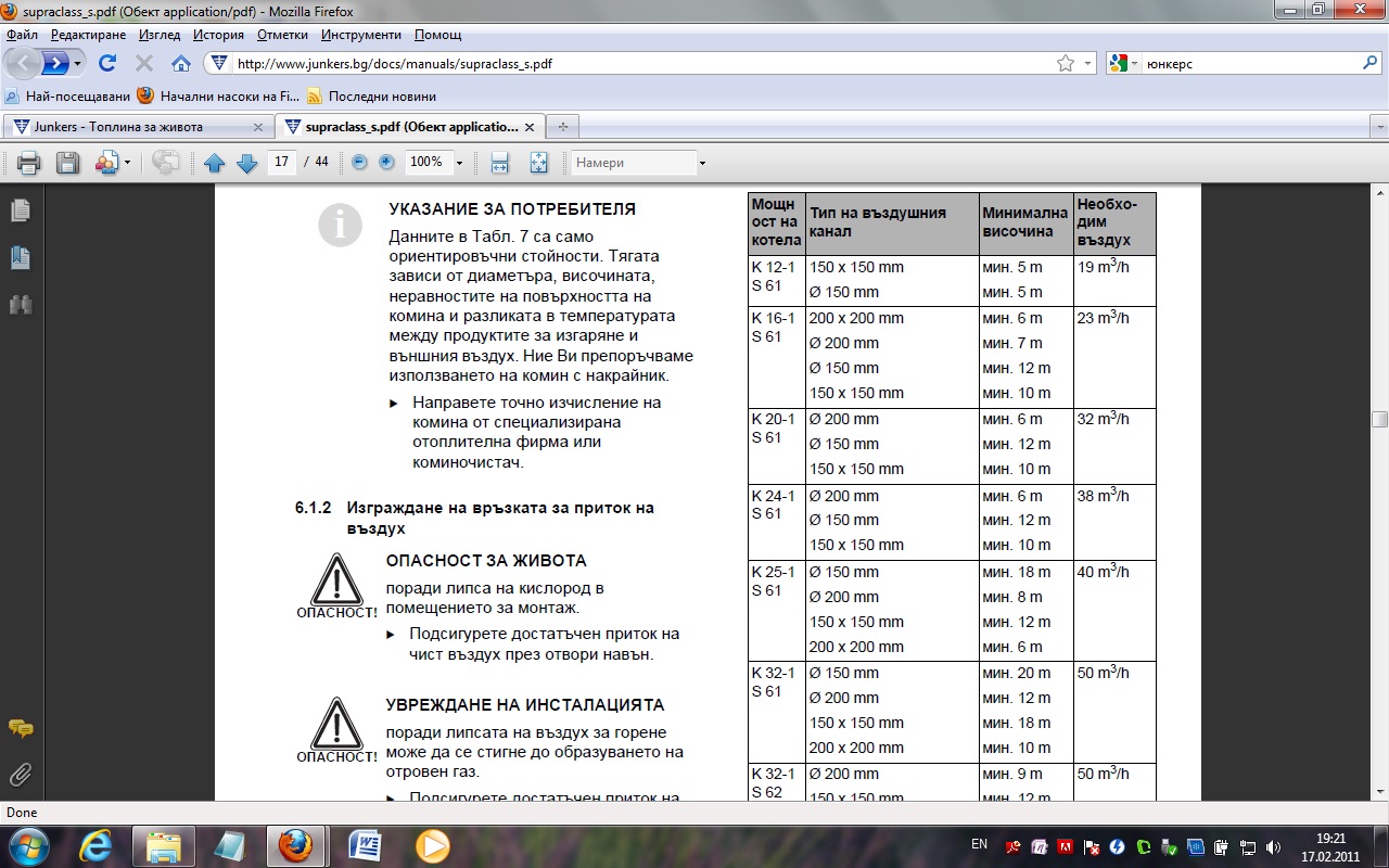

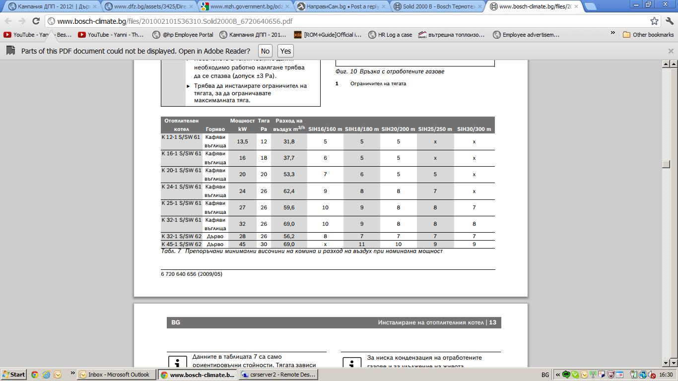

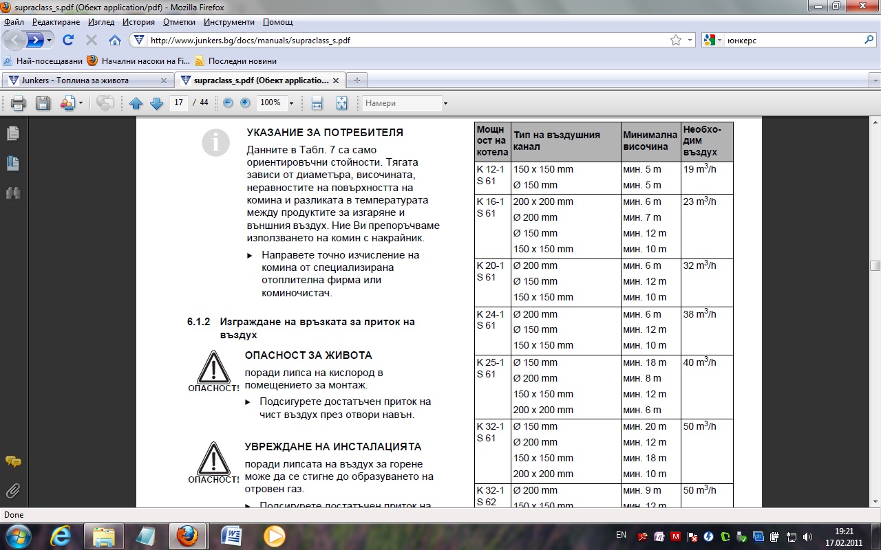

Всеки производител на котли би трябвало да дава препоръки за комина. Едни от най-взискателните котли относно комина са Дакон/Юнкерс/Бош, понеже са триходови и искат голяма тяга. В паспорта на котела е дадена следната таблица:

Ами аз знам, че има разлика в двете ръководства - старото на Юнкерс и новото на Бош, затова съм си запазил таблицата с по-големите изисквания за по-сигурно докато практиката не покаже. Щом като ти нямаш проблеми с твоя комин, значи и по-либералната таблица е вярна. Просто производителят е преразгледал своите възгледи, предполагам на базата на натрупан опит

Разбира се. Явно наистина си на границата и ти сам го усещаш. В смисъл - няма рязка граница. За това Бош са направили и втора таблица - старата е по-консервативна, с по-голямо застраховане. Новата е с по-малки изисквания, разширява се кръга на потенциалните клиенти, но в някои моменти могат да имат леки проблеми, както в твоя случай. Това може да стане при задръстен котел (както при тебе), при ниско атмосферно налягане, при лош приток на въздух в помещението и др.
