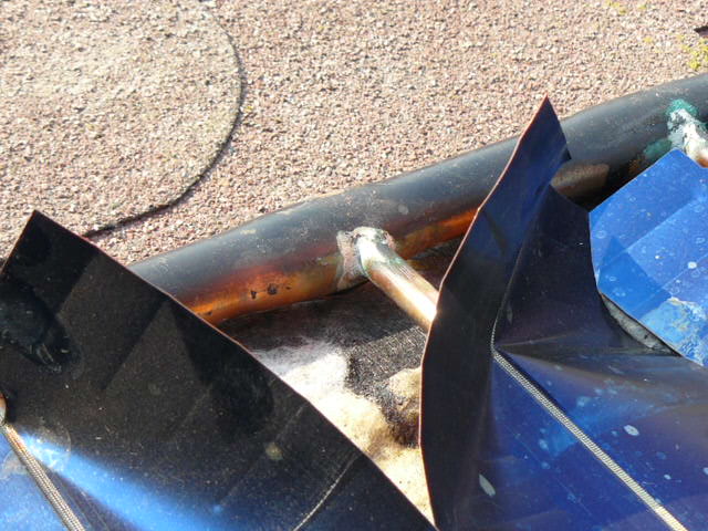

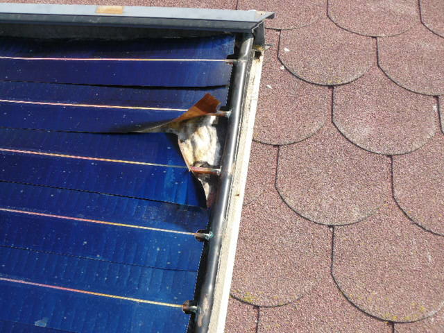

Здравейте колеги,днес ремонтирах панела.Системата е пълна в момента на 2бара в момента и се надявам в бъдеще да работи без проблем.Ето и снимки:

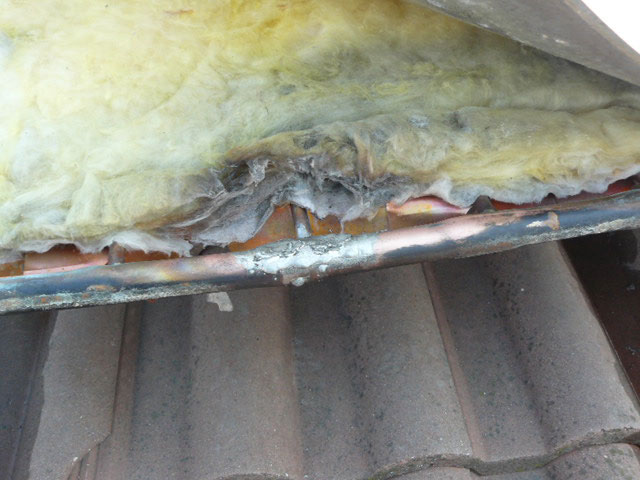

разглобеният панел и намерената пукнатина около 1 см. на долната тръба

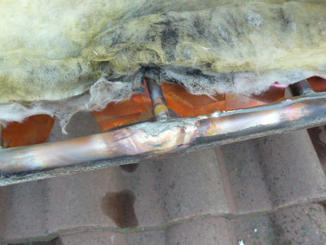

и сега жалките ми опити да я запоя,зазбира се тук нещата малко се по-объркаха.Наистина горелката ми се оказа слаба за работа с твърд припой,в следствие на по-дългото нагряване тръбата се разду и деформира , не успях ма запоя нищо.След това започнах с мек припой ползувах на ротенбергер припой S-Sn97 Cu3 и фюс S-Sn97 Cu3.Бавничко запълних покнатината след това от тънка медна ламаринка изрязах малка вложка и я запойх върху цептината.След това я надух на около 2,5 бара ,толкова може да направи канализацията на 6 етаж,не протече от никаде.Спойката стана много грозна но пък не тече затова сглобих всичко в обратният ред и утре чакам слънце,ето и снимки от великата спойка:
joro39 - специалист
боядиса ли го с високотемпературна боя?
vladojo - помощник
не, кое да боядисвам?
