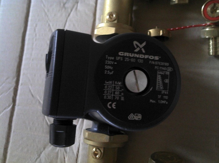

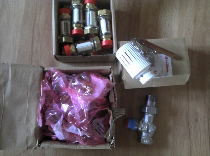

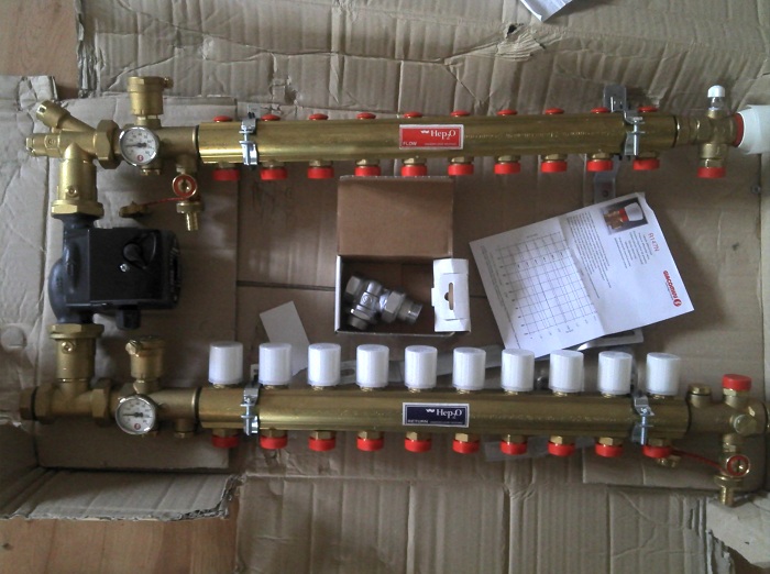

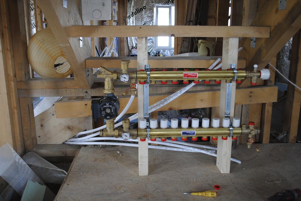

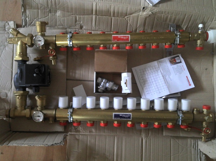

Днес пристигна колектора за подовото. Giacomini, директно от англ. представител http://www.giacomini.co.uk.
С доставката до България цената излезе 810лв. (доставка 40лв).
качвам снимки на това което получих.

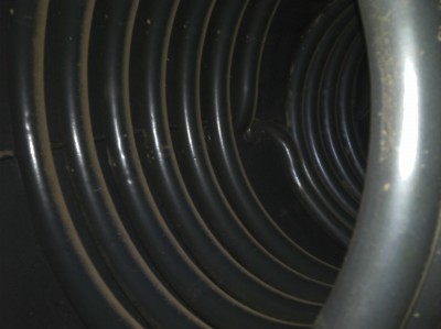

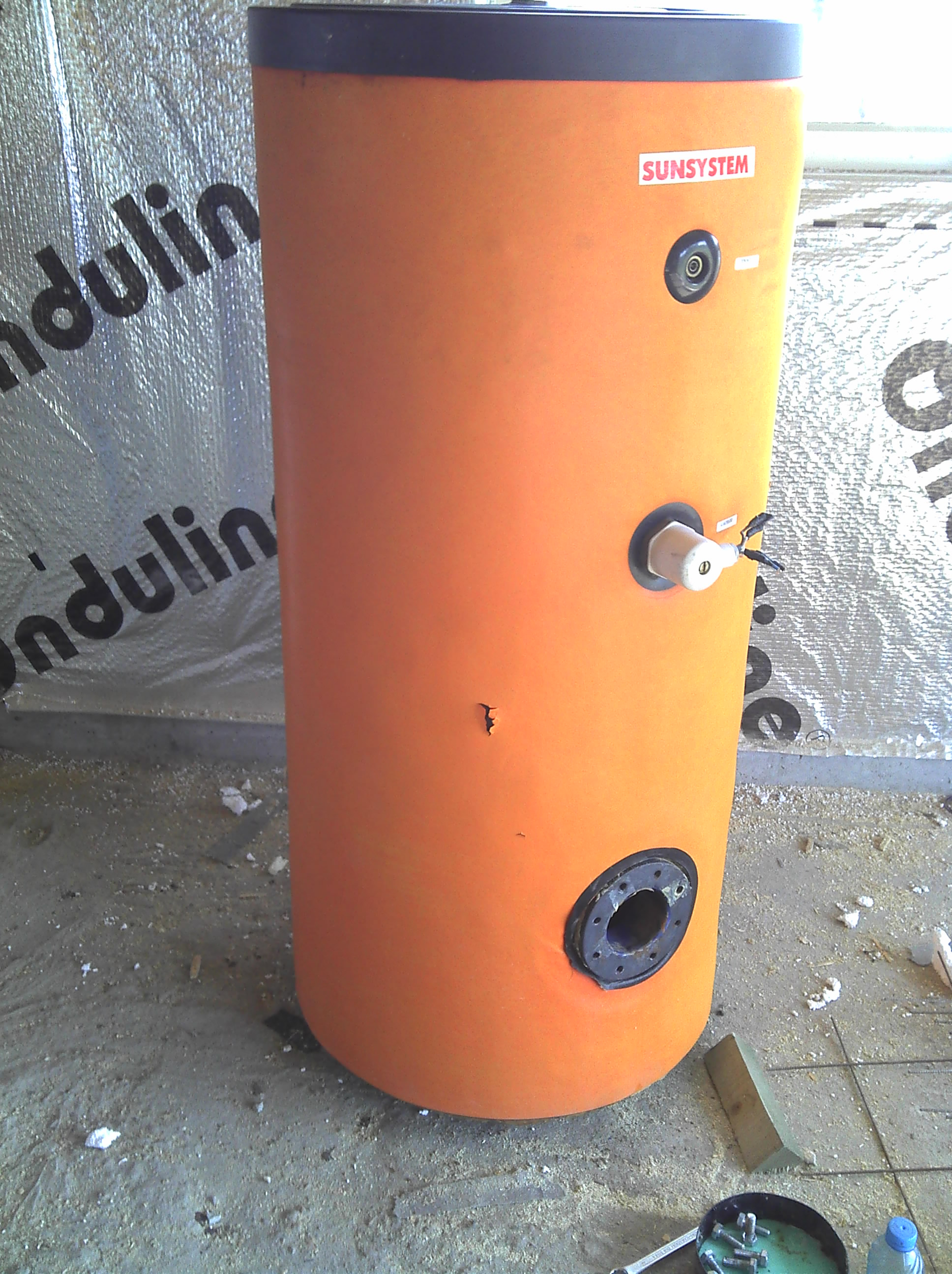

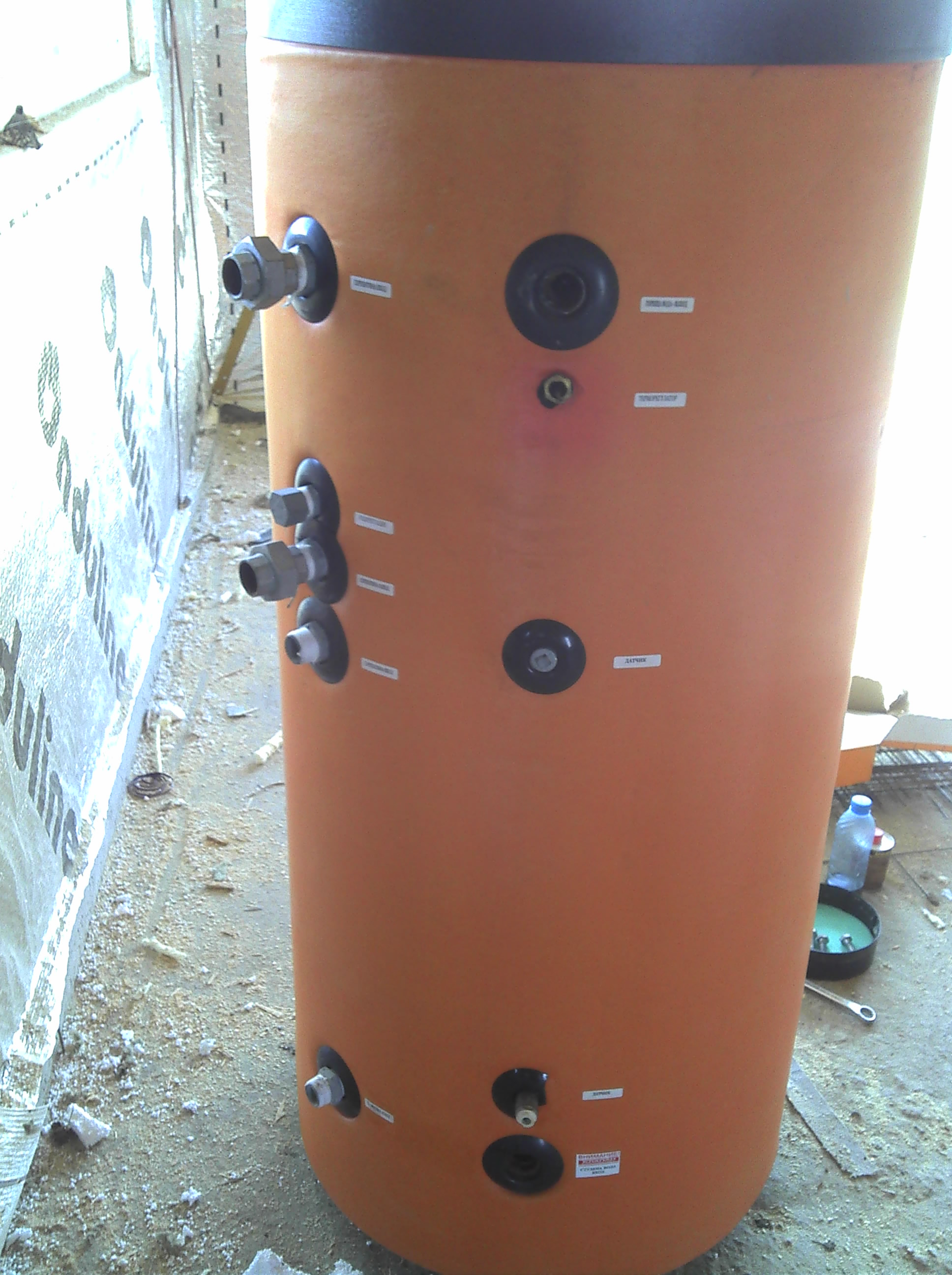

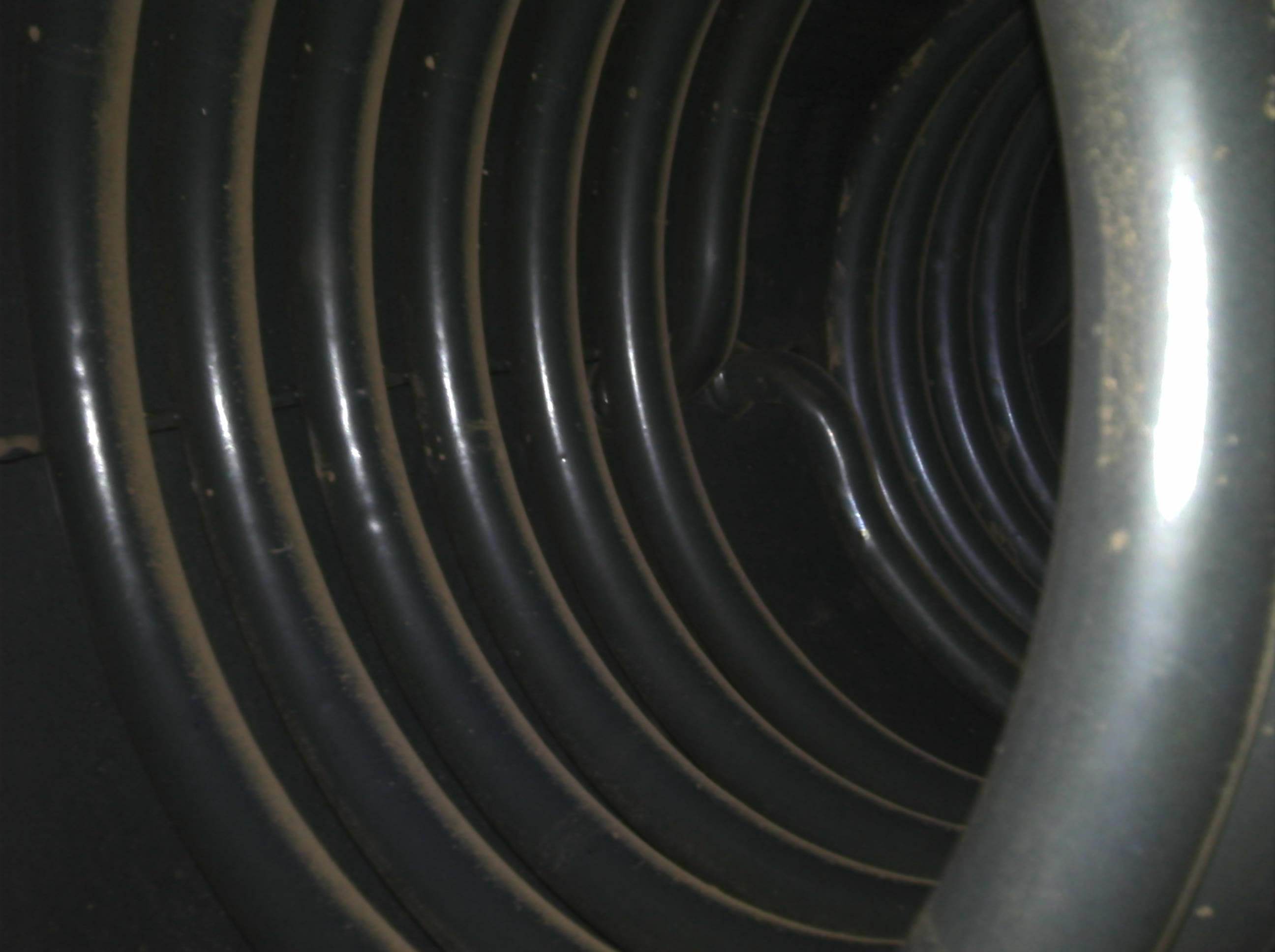

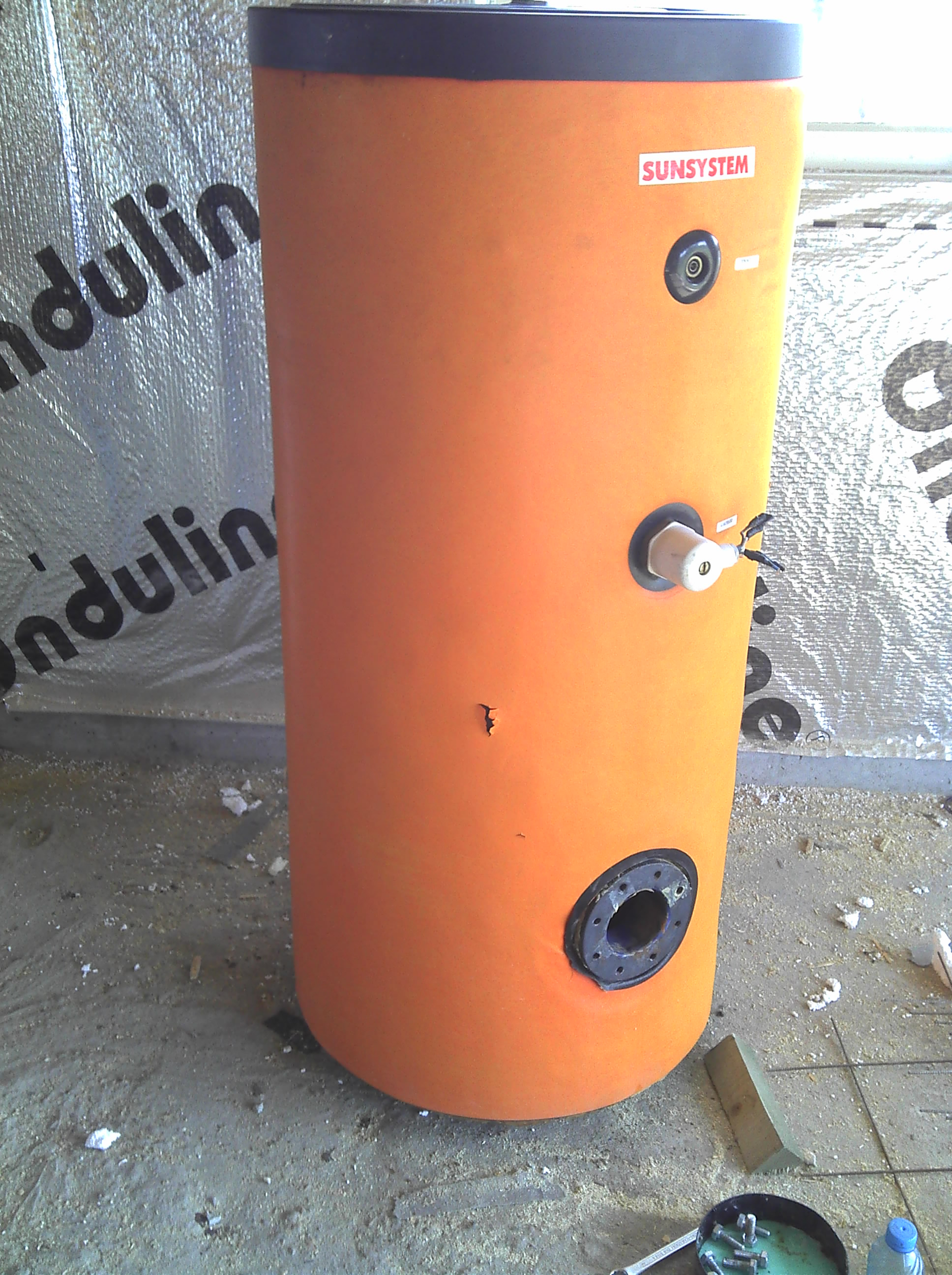

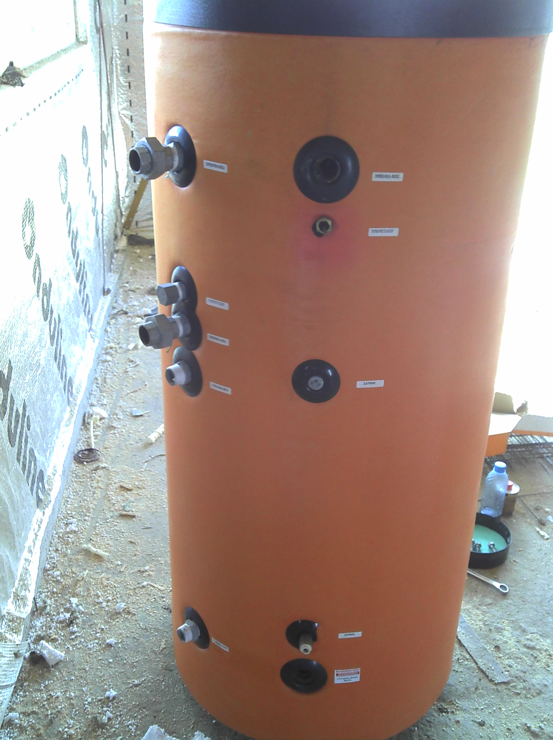

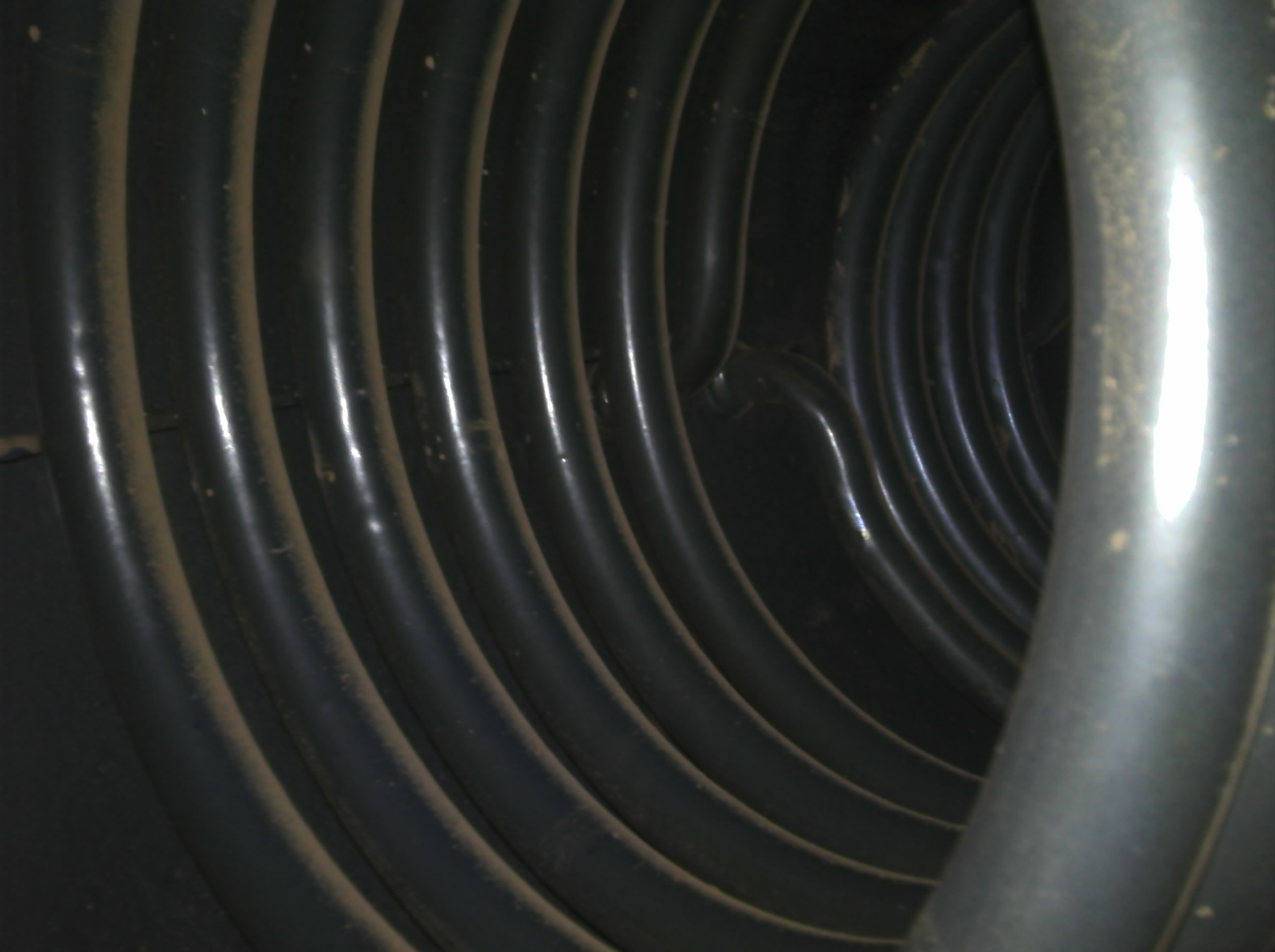

Сдобих се с и с бойлер. 300л. Сънсистем SBS2-300 с две серпентини и нагревател. Кожуха е малко опътпан, защото бойлера прекара миналото лято под една стреха на мои клиенти. Спазарих го скоро, защото ми стана мъчно за него :lol:. Мисля да се обадя в сънсистем да видя колко искат за нов кожух и ако сумата е неразумна да го пратя на шивач :wink: Иначе бойлера е запазен, работил е 2 години. Няма му термометъра - можете ли да ми препоръчате какъв да взема?
И най важното: мога ли спокойно да го свържа към отоплителната инсталация и на коя серпентина?

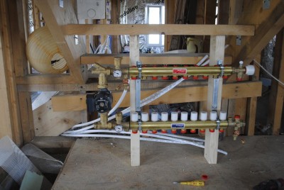

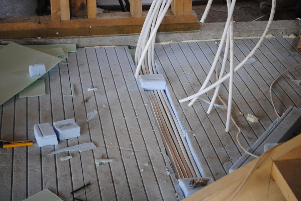

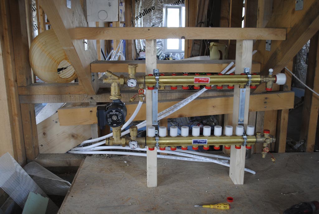

колектора, монтиран под стълбите в сервизното помещение

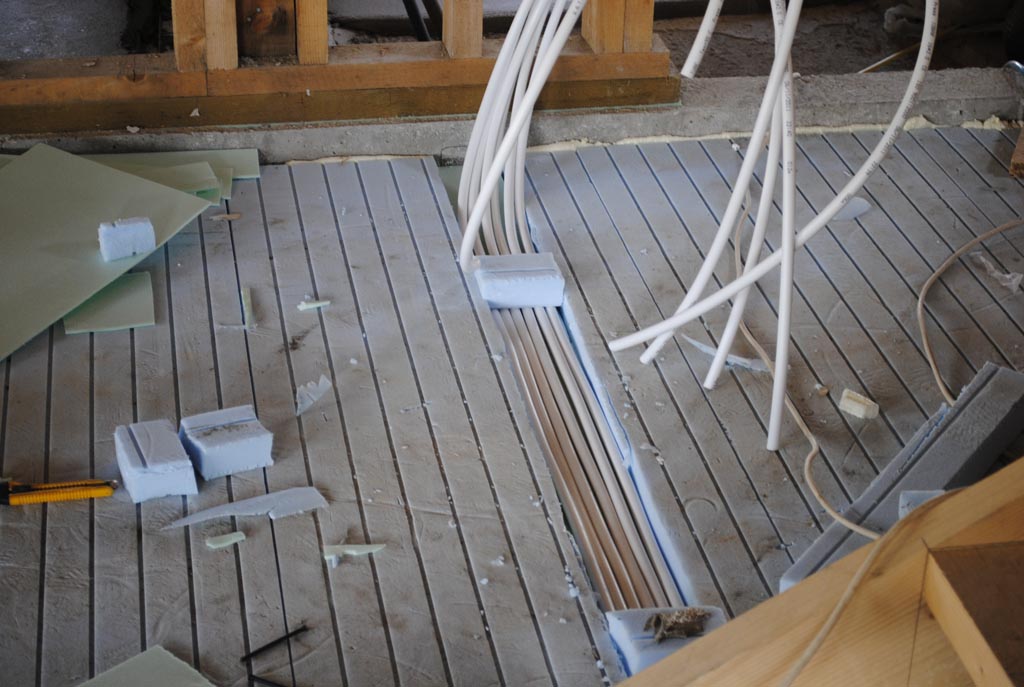

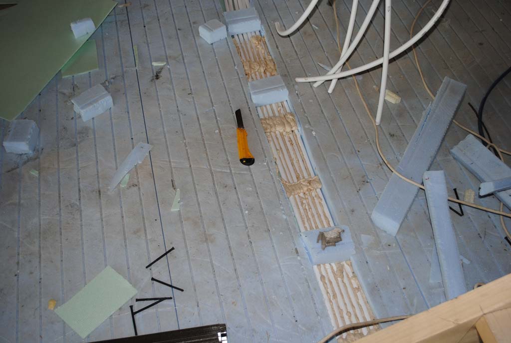

преминаване на тръбите за подовото през коридора
v_tan - специалист

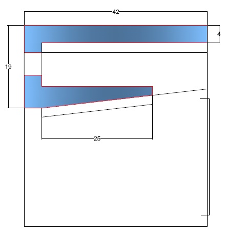

Напредвам с "вътрешността" на къщата. В кухнята, трапезарията, спалнята и коридора подовото е положено и замазката е готова, около 400-450м. тръба ф16. Имам оптимистичен план да се нанесем късна есен, но имам едно питане към знаещите. Искам да монтирам камината с водна риза с която се отопляваме в момента в къщата, тъй като няма да имам физическата възможност да правя котелното сега. Тя е (по документи) 10кв водна риза + 4 кв излъчване. Ще смогне ли да захрани подовото?
Това е печката: http://www.prity-bg.com/products/produc ... oductid=24, само че извода за комина е отзад а не отгоре, разреза на водната риза ще пусна на една картинка.
водна риза.jpg (20.87 KиБ) Видяна 4358 пъти
Ширината на водната риза е 40 см. страниците са с дебелина 3 см.
