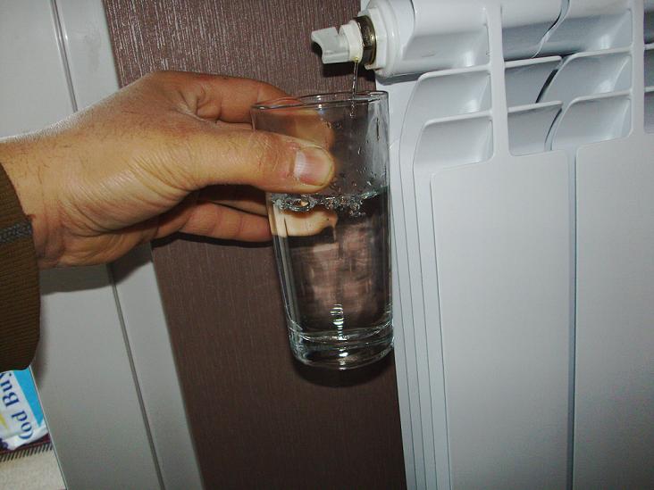

maxuel82 - специалист
В моята система вече втора година водата все още е бистра като от чешмата ! Даже може да става за пиене :wink: !
Ако има утайки и ръжда освен промиване на системата няма друго спасение ! Моята система е с медни тръби от камината ,колекторите също са от мед а радиаторите са алуминиеви ! Ето водата ,мисля че става за пиене :lol: :lol: :lol:
phoenix - специалист
Не ме разбирай погрешно...
и аз мога ей сега да ти направя същата снимка. Тръбите нямат значение, моите са пропиленови, никакви утайки и никакви примеси не може да идва от тях. Освен при теб водата да се оцветява от медните тръби. При мен освен ламаринените радиатори има и камина която също е от ламарина. Проблема е в ниските места и в стесняванията.
