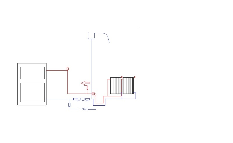

РС се свързва по описания начин против замръзване на метър пред и метър след помпа или като радиатор за да върти водата през него.Това се прави в случай ,че е застрашен от замръзване .Когато не е , не е необходимо.Фабричните имат 5 извода(някъде писах по този въпрос)
1 разширителна тръба
2 предпазна низходяща
3 предпазна възходяща
4 сигнална тръба
5 преливна

Този е клапана -с червената капачка и бялото сензорче . Разширителна тръба на кое викаш :?
PCL82 - майстор
Тази схема с клапана няма да успее да завърти гравитачно достатъчно вода през РС, защото трябва да преодолее турбината на помпата. Говоря ако нямаме ЮПС или той откаже, а токът е спрял. Водата ще прелее през преливника. Отнемането на топлина от канината ще става чрез изпарение на вече загрятата вода, а не чрез постъпване на по-студена от РС.
Освен това един комбиниран клапан е по-скъп от малко тръби. Затова смятам, че тази схема трябва да се използва, когато няма възможност за класическата.

Да идеята е да е комбиниран клапана.
Този модел на Caleffi(сетих се :) )отваря на 90гр.или на 3бар
Между другото цената му е 50лв.(4м. 22-ка медна)

Благодаря на всички за отговорите. Разбрах, че в апартамент това е трудно приложимо, заради малката височина на РС.
Промених малко схемата.
Пълненето ще става след помпата, също съм сложил кран за източване след камината, за да мога да я охладя в случа на прегряване.
Някой има ли опит да е правил зумер при превишаване на зададена температура?
Черни тръби има, но без резби и разни преходници. Не ми се играе с правене на резби, за съжаление остава поцинкованата тръба.

Не съм чел задълбочено темата, но искам да кажа, че пари инвестирани в този клапан CALEFFI са пари хвърляни на вятъра. Веднъж отвори ли от температура и повече не можеш да го спреш. Все капи. Затова от 3-4г не ги ползвам. Може и да са ги оправили вече :?

Може да сложиш зумер ,да пищи на 90° С!!!!
