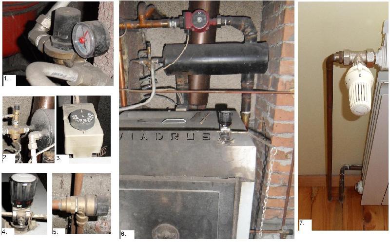

Не съм много запознат с механизмите и устройствата, за които говориш, но май нямам монтирано нищо от споменатото. Ще направя малко снимки на инсталацията с молба да ги коментирате (специалистите в областта).
filmatoplo - майстор
Добре прати снимки , с удоволствие ще ги коментирам.
spec - специалист
Ето снимките. Постарах се да събера на едно място всички регулатори и механизми. Тази комбинация работи вече 6 години.
Ооо тя системата е железна :) , аз си мислих че е с тръби от алуминиева вложка.Имаш всичко спазено -най вече охладителния контур . :wink:Снимка номер 3 - контактен термостат Б 2000 дето все ме питате .

filmatoplo, не се обиждай, но ще чакам и мнението на LazarGanev. Все пак е с титла "Велик майстор" (казвам го без каквато и да е ирония).
Готов съм да приема всякакви препоръки за оптимизиране или автоматизация на системата за повишаване на КПД-то й, включително и при преминаване на пелети - всякакви варианти.
LazarGanev - "Велик майстор"
Е, мерси :) ! Аз не казах нищо, щото нямаше какво да добавя след Филма. Наистина при наличието на скоростен охладител няма от какво да се притесняваш. Сработвал ли е досега? Пелетната горелка е автоматизирана напълно, но си има някои тънкости при настройките. Аз тази предстояща зима съм я посветил на изследвания и наблюдения в тази област, така че каквото мога - ще помагам.
