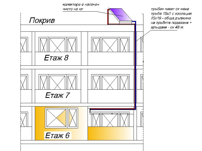

Добро утро, колеги!
Всичко, което дискутирахме досега все повече ме кара да се замисля, че колектора трябва да бъде на покрива, понеже само там може да се ориентира чисто на Юг. В този случай има проблем с прокарването на тръбния път от покрива до 6-тия етаж(блока е 8-етажен). Единия вариант да минават до щранговете в баните автоматично отпада, вчера само като погледнах вътре в шахтата за какво иде реч, много къртене ще падне и ще стане мазало. Другия вариант е да минат през комина, който е най-близо до банята, обаче ако някой от надкомшийте ми реши да върже към него печка или котел, ко прайм?
Остава варианта, с прокарване на тръбен пакет с изпълнение както при климатиците - 2 тръби с размери 15х0.8, изолирани с изолация 15х19(възможно най-дебелата), кабел за термодатчика на колектора и всичко това да е бандажирано заедно и монтирано отвън на фасадата. За този вариант съм качил снимка, извинявам се за грубия модел, ама се наложи да го надраскам набързо преди работа доде си пиех кафето.
колектора на покрива.jpg (66.57 KиБ) Видяна 4888 пъти
LazarGanev - "Велик майстор"
Toва ти е играта. Още една идея - може двете тръби както са в изолация да ги вкараш в ПВЦ ф110 с подходящ на фасадата цвят, което пък да укрепиш за стената като улук. Става веднъж за винаги - хем защитено, хем естетично.
