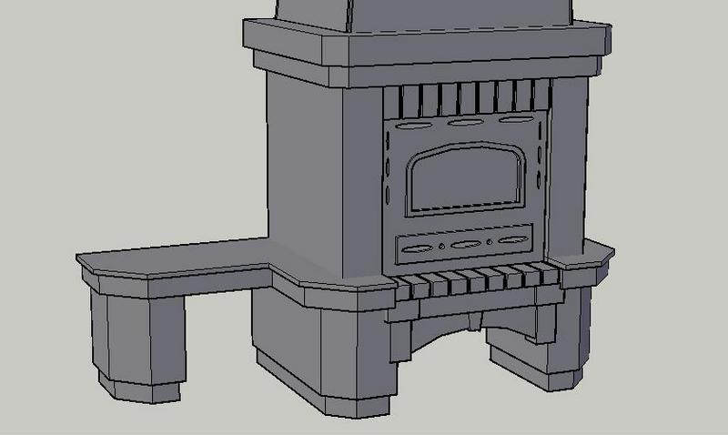

бетонната основа дава предимството че може да направиш декоративен плот в/у нея (ако я отлееш пред камината) или някаква друга облицовка може да залепиш, а металната конструкция освен че е "бърза и лесна" не виждам какви други предимства има :) и ограничава избора на модел на облицоване ;)
единак - специалист

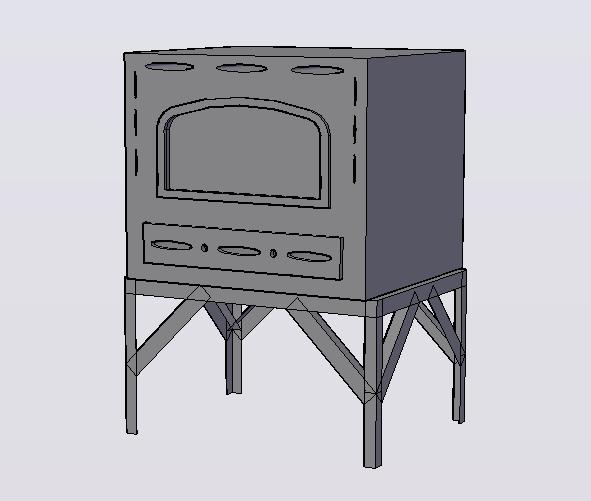

Може би не съм се изразил ясно. Ще направя от винкел само стойката, върху която да стъпи камината. Около нея, включително и декоративна основа, ще е газобетон. Пак ще си има плот и красотички.
Нещо такова
Transporterr - специалист
кое тогава му е бързо и лесното? на мен ми прилича на х2 работа :)
без да притурям това, че не е ясно как ще стане да не се виждат крачката на камината в нишата, освен ако не е с декоративен характер..
единак - специалист
По-бързо, по-лесно и по-чисто от леенето на бетон, при всички случаи. По-здраво от основата от итонг.
Краката на стойката влизат в канали на основата, зависи от размера, в моят случай е така раположено, че е необходимо да се издълбаят 4 канала по 5см, които после се шпакловат. Впрочем, на втората снимка стойката си е на мястото, но не се вижда, ако я завъртя отдолу ще я видиш. Гледах го от различни височини и дължини, вярно, има момент, в който се вижда, но съм измислил начин да я скрия.
Не оспорвам майсторско мнение, споделям моето, което ще е направи си сам.

единак написа:
единак написа:
единак написа:
единак написа:
+ рязане на винкели заваряване
не ми изглежда чисто :?
единак написа:
Не оспорвам майсторско мнение споделям моето което ще е направи си сам.
даам така си е. смело напред :)
