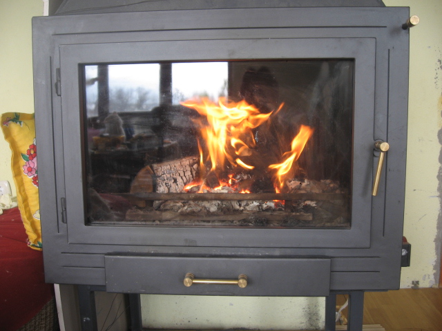

Абе не ми е много фотогенична камината още, ама ето една снимка отблизо :lol:

Избягвам да се изказвам отрицателно за уред, с който не съм запознат подробно, но така, както се вижда от снимката, това съоръжение е без клапи. Има само една горе дясно, която вероятно е за комина и толкова. Свеж въздух може да проникне в камерата само неорганизирано – или с изтегляне на чекмеджето за пепелта или с открехване на вратичката. Дано да греша и да са сложили поне една клапа... Така, както го виждам това съоръжение посмъртно не може да изкара 25 kWh. Това означава, че трябва да изгаря по 8 kg. сухи дърва на час при КПД 75% - грубо това количество е равно 8 цепеници с големината на пластмасово шише от 2 литра. По-вероятно е реалната мощност на тази камина да е около 15-16 kWh.
Иначе на външен вид добре са я докарали...
Няма нужда да подвеждаш свеж въздух с тръба до камината, щом при отваряне на прозореца не се подобрява горенето и пуши. Явно проблема е другаде... Съмненията ми падат върху комина, но е възможно и горивната камера на камината да не е много дообмислена и да се получава някакво завихряне на дима в нея.
Направи малко повече снимки и пак ще се пробвам да позная, къде може да е проблема.

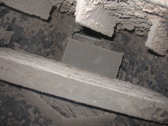

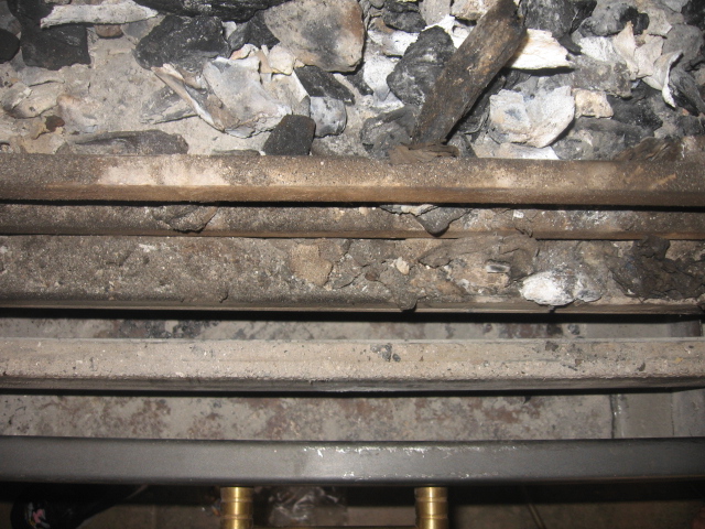

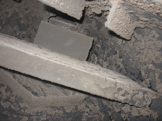

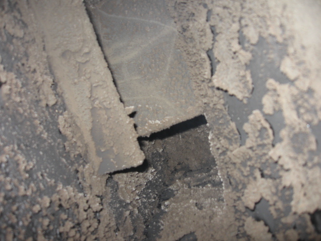

Any - напреднал
Ето снимки отвътре по посока на комина
Any - напреднал
А това е разстоянието отпред между скарата и вратата, която имам подозрения, че играе ролята на някаква клапа. Тя комуникира директно с чекмеджето.
