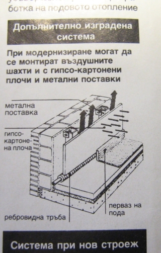

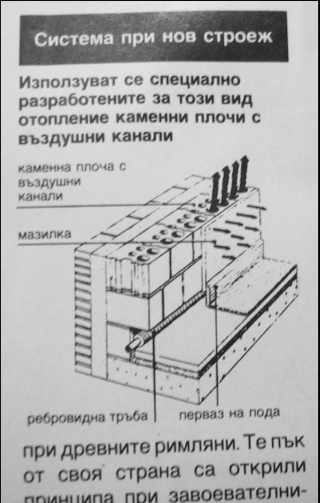

stamenov1 - специалист
Нещичко от списание Немско от 88 г. Качвам го като снимки, че не ми се пише.
