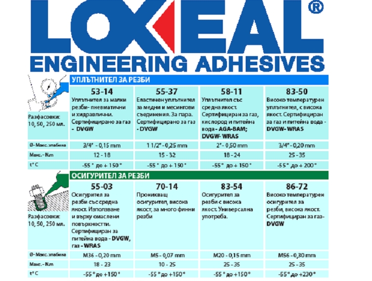

http://www.loxeal.com/
Това е продукта :-D
Лепиш,съхне за 5-10 мин(ако е топло и по бързо) и ...... няма развиване после :lol:
Майтап,развива се ,но само с горелка.При засъхване става като смола и е ужасно здраво.Също така и уйасно сигурно,няма протичане.
Недостатък е че е подходящо за малки резби,до цол максимум.Много е течно и тродно се разпределя по резбата на по големите фитинги.Недостатък е и това че резбите трябва да са сухи,не става за аварии.При по големи резби упражнявам скреч,калчища и високотемп.силикон(в тази последователност).Много висока успеваемост се постига по този начин.Почти няма повторно навиване!

Loxeal 58-11 е за уплътняване на резби до 2" :roll:
И цената им е хубава над 20 кинта за 50 гр но ако разхода му е няколко капки си струва предполагам. Интересно става ли за комбинации резби метал - пластмаса за връзка между метална и полиетиленова тръба например.

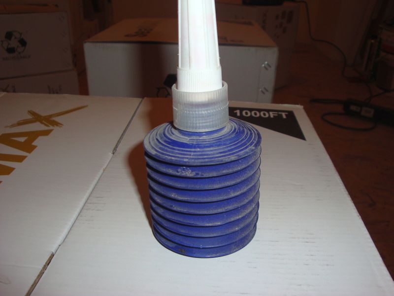

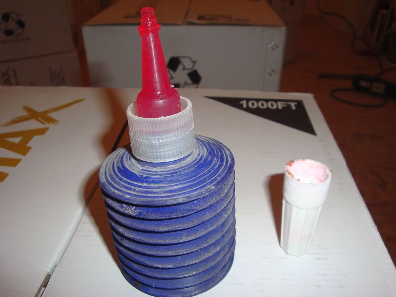

Ето го чудото ... мажеш , стягаш на ръка и пускаш ... няма студена ,няма топла вода ... и не чакаш нищо... :wink:
vanko68 - специалист
то добре звучи,ама каква фирма е,модела на чудото или поне откъде го вземаш,че да имаме некво инфо.
svetliopi44 - Чирак...
Ами аз го взех преди година и нещо от един магазин в София ж.к.Света Троица ... няма никакъв надпис за съжаление ... днес разгледах основно тубата но уви ...нищо не пише ...
