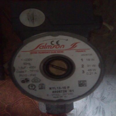

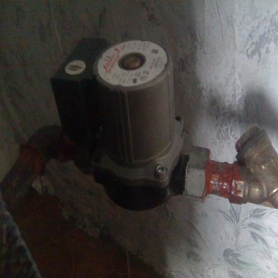

ето и снимки на помпата, беше на 3 48kw, сега я сложих на 2, за проба.

аз ако правилно виждам че валът и е вертикален ,си я сложил неправилно и като нищо си е заминала .виж инструкциите и я монтирай според тях.Валът трябва да и е потопен -или хоризонтален

помпата е така от вчера, един комшия ми каза да я завъртя така, иначе вала си беше хоризонтално.
Transporterr - специалист
виж си инструкцията ,валът е потопен за да се смазва ,комшията го остави :?

Така показана на снимката помпата не трябва да работи. Завърти я на 90 градуса и ще е в положението което трябва да е.
Като гледам и филтъра който е преди нея според мен не е поставен както трябва. Тапата не трябва ли да е надолу :?
Направи следното: при запалена камина и включена помпа :arrow: отвори най близкият радиатор там кадето е за обезвъздушаване (от срещуположната страна на тръбите) и източвай докато тръгне топла вода (вода а не пара)
И това е опасно кадето правиш. Камината в момента е една бомба която може всеки момент да избухне
По добре не си прави експерименти а си викни някой който разбира и този някой да не е комшията
Пожелавам ти успех :!:
