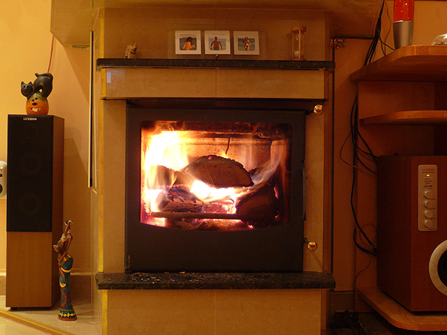

Имам лек проблем... Закачих термостата, направих го да включва при около 55 градуса, но се получава следния ефект:
Разпалвам камината с картони и сухи клечки, отгоре слагам две по-големи дърва и отначало гори супер. Виждам че и дървата изсъхват и си горят добре. За около 15 минути ризата вдига 50 градуса и помпата включва. Съвсем малко след като включи помпата температурата на водата пада рязко, тръбите изстиват и огъня замира... първо си мислех че ми изгарят разпалките, но съм пробвал да включвам ръчно помпата по-късно и не се получава така.
След като замре огъня едвам го доразпалвам ако не хвърля някоя суха пръчка или хартия/картон. И така около 20 минути камината едвам гори, докато не почне пак да вдига температурата.
В момента термостата изключва помпата на около 35 градуса. За това не ми се иска да му вдигам прага, защото при 40 градуса температура радиаторите още са си прилично топли и не искам да ми се изключва помпата тогава.
Някакви идеи какво мога да направя?

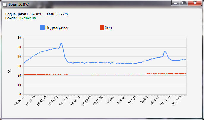

Качвам и една графика от тази вечер. Пиковете са моментите в които се включва помпата. Изглеждат така, защото датчика съм го сложил на входа на топлия колектор, а не непосредствено на изхода на ризата, където е термостата. За това има и около 5 градуса разлика в показанията на датчика и на термостата при неработеща помпа.

Jacket, това се дължи на спадането на температурата на горивната камера. Когато тя е по-студена, дървата започват да горят по-слабо. Обсъждали сме това тук:
http://www.napravisam.bg/forum/viewtopi ... sc&start=0
Вдигни температурата на помпата над 60°. При ниски температури в горивната камера, дървата правят не пълно горене и имаш по-ниско КПД. Т.е. само хабиш дървата. Под 50° помпата не трябва да работи. Ако има още топлина в камината тя ще затопли водата в ризата, помпата ще се включи (макар и за кратко) и тя пак ще стигне до помещенията.

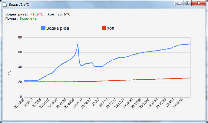

kerk по принцип работата ми е свързана с мониторинг на подобни неща и използвам едно устройство, което е отчасти моя разработка. Температурния датчик, който използвам е LM35DZ, който връща волтажи отговарящи на градусите (например 0.335V е 33,5°C).
Помпата я засичам чрез едно реле, свързано паралелно към нея и което е свързано към устройството. То има аналогови входове на които замервам волтажите. Има си и IP интерфейс, от който чрез snmp протокол си взимам данните.
Първите картинки съм ги правил с Cacti, което използвам за още доста неща. Там графиките се рисуват нон-стоп с резолюция от една минута.
Последната картинка е от едно софтче, което си спретнах набързо (по принцип пиша и софтуер за мониторинг) за да си гледам показанията в реално време.
Ако те интересува още нещо питай, поне в тази област мога да помагам, за разлика от отоплението в което все още имам нужда от помощ :)
П.С. тази вече изглежда по-добре :)
