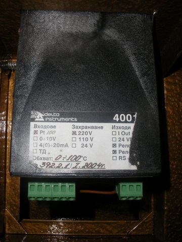

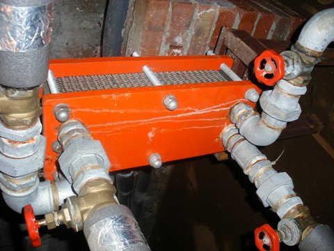

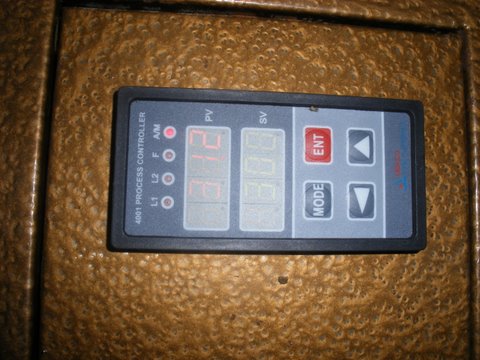

Топлообменника е с 31 пластини с размер 40Х15 см , филтъра е с пясък който се почиства с изхвърляне в канализацията чрез сложен кран ... :)
контролер К..JPG (42.94 KиБ) Видяна 4377 пъти
vanko68 - специалист

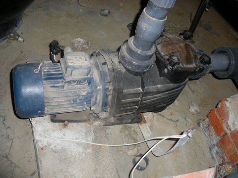

Благодаря засега.Въпрос-топлообменника с какъв цолаж тръби е,каква е помпата към него.И с какво всъщност се топли,тоест вида и марката на котела.Горе-долу разхода на котела за някакъв обем на водата.Само водата ли се топли?.
romanpm - майстор
vanko68 написа:
1цол е входа , но идващите връзки са по 1,5 ц помпата е Грундфус котела Италиански топленето на басейна е малка част от моща и циркулацията която не може да се прецени колко е , голямата част отива по други консуматори :)
