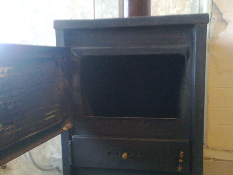

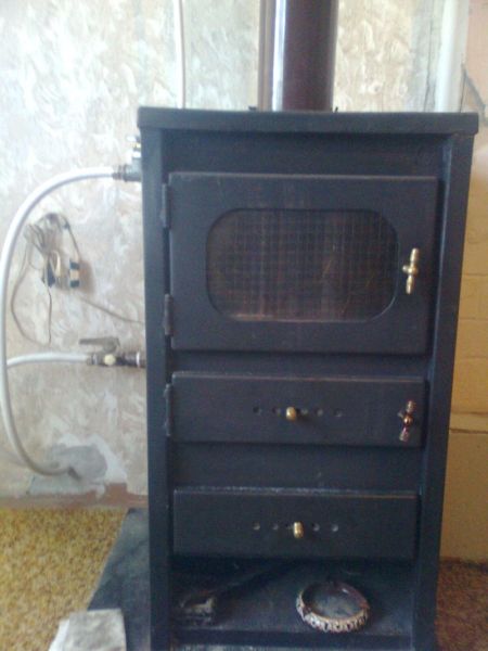

Сега ще направя снимка да видиш.
popovvv - специалист
Моята е с приблизително същите външни размери,ясно е, че нагревната площ на ризата е малка.Нашата има и воден език, но дебело подчертавам,че аз горя и въглища,само на дърва не стават желаните температури.Имам следният въпрос:Връщащата се в камината вода само по една тръба Ф20 ли се извършва,защото ако е така ми се струва малко това сечение.
bibiqn - специалист

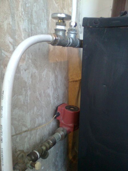

Да ф 20 са и двете тръби и за топла и за студена.Трите радиатора са вързани магистрално(попътно)
Доколкото мога да видя на снимката топлата вода с една тетка се разделя на
два клона,но студената вода се връща само по една тръба Ф20, точно връщащата се вода ми се струва с малко сечение.
bibiqn - специалист
Това разклонение е към разш.съд.Така хем лесно се обезвъздушава ,хем ако заври веднага хвърля водата.
Ясно,но спсоред мен това сечение на тръбите е малко за монтираните радиатори.Принципно положение е, че с Ф20 могат да се захранят най-много 2 радиатора, ти захранваш 3 с тенденция да станат 4бр.Дали ще се получи желаното?

Колега аз доколкото съм разбрал от предишните постове тази камина е била без водна риза.Такава е сложена допълнително като са извадени огнеопорните тухли.Монтираната риза е П образна без таван и много от топлината се губи през комина,затова Bibiqn иска данаправи това подобрение.При всяко положение нещата ще са по-добри от сега.От снимката се вижда,че камината едоста висока и една скара на тавана няма да намали драстично горивната камера.
bibiqn - специалист
Точно така попов камината беше без в.риза,А за радиаторите като направя това подобрение ,ще пусна 2 магистрали за по 2 радиатора.
