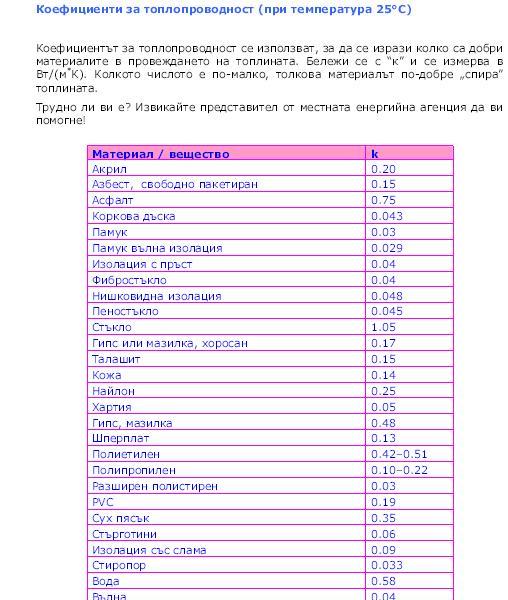

A kak да направи сметка,без да знае топлозагубите на верандата.Никъде няма данни за найлона като материал за изграждане на стени.
vpa - специалист
Ето данни за найлон :-D нататък да смятам ли? Аз бих заложил на два броя 3 или 4,5kW ел.калорифери, но това си е мое решение и най-добре е да се пита продавача. Предполагам, че трифазен ток няма. А и друго вземам на предвид което е и най-важното - това са деца, а те нестоят на едно място за повече от 5 минути така, че не му трябва 30градуса :-D
