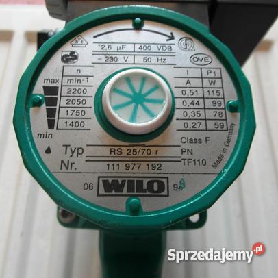

Привет колеги имам питане относно циркулационните помпи за локално парно.
Аз съм със помпа wilo 4 скорости.
Как да пресметна на коя скорост да я оставя да работи.пише че е клас F.на всяка скорост има стойности които не разбирам.има ли мякакви фпрмули по които се смята
Помпата ми е като на снимката.само че моята е тип oers 25/70 r а тази е само rs25/70 r,не знам дали е от значение но стойностите на различните скорости са същите.
Колега насков благодаря за отговора въпреки че не разбрах повечето от първи прочит.
Ще обясниш ли тези неща как да ги приложа на моето wilo
Christo - майстор
Включваш помпата на най-ниската степен, изчакваш системата да поработи половин час и мериш разликата в температурите на топлата и студената вода. За система с радиатори тя трябва да е около 20 градуса. Ако е повече, включваш помпата на втора скорост и повтаряш експеримента. Разликата в температурите не бива да е по-голяма, защото така не се използват ефективно радиаторите. Не бива да е и много малка, защото излишно се товари помпата, харчи се ток, а може да се появи и шум в тръбите. За подово отопление и термо помпи числата ще са по-малки, освен това, на подовото ще му трябва значително повече време да затопли бетона и да се установи новата температура.
rosso666 - специалист
Колега сигурно имаш в предвид разликата на входа и изхода на котела.лошото е че на входа нямам термометър,аиде горе на изхода ще гледам темометъра на котела ама долу на входа ще трябва да меря с външен комтактен термометър.а той ще даде по ниски стойности от реалните.имаш ли идея колко по нискк градуси би показвал външен термометър
Christo - майстор
Виж сега колега,
Не знам как ти е направена системата. Топлата вода можеш да я мериш на изхода на котела, ако нямаш трипътен вентил след това. Ако имаш трипътен вентил, мери след него. Тоест, мериш водата, която отива непосредствено към радиаторите. Студената вода е тази, която се събира от изходите на радиаторите, някъде преди котела. Ако имаш малък кръг и друг трипътен вентил там, мериш преди него от страната на радиаторите. Можеш с един външен термометър да мериш и топлата и студената вода(на два пъти). Ще допускаш еднаква грешка. За теб е важна не абсолютната стойност на температурите, а разликата между двете. По принцип е добре да имаш повече термометри по системата. Като ги гледаш, ще можеш да си правиш изводи за циркулацията, ако имаш няколко клона, пък и за други цели. Дано съм бил полезен.
