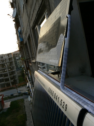

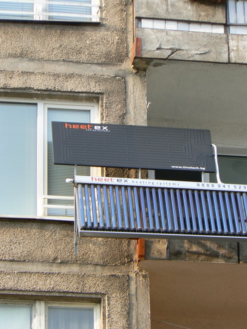

Макар темата да е от миналата година, явно има хляб в нея :)
Имам една добра и една лоша новина :)
Добрата е че такива системи вече има направени и техният COP достига 7.7-8.2 при слънцегреене и 4-5 през нощта. Така че идеята си е доста стойностна. www.tinotech.bg
Лошата е че системата е фабрично производство, Португалия и цената и не е за всеки :(
Икономическата сметка се връзва доста добре, обаче при консуматори на топлинна енергияи БГВ с по-голяма база на консумация, за да се избие по-високата начална инвестиция.
Гласи се и български вариант за производство, както и за "слънчеви климатици"- т.е. преработка на стандартен климатик с термодинамичен панел/и.
http://tech-dom.com/newsdetails.aspx?id=64
http://tech-dom.com/newsdetails.aspx?id=54

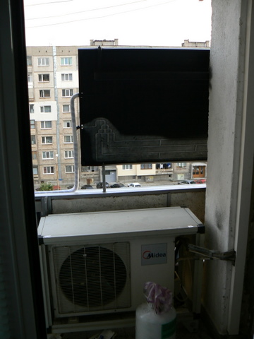

Вариант на "слънчев климатик" на основа "Мидеа", 9000BTU, сплит система, работил над 4год. преди "upgrade"
поглед от вътре
монтаж в панелен блок

idakieff - специалист
ти ли си човека с тия панели на балкона :?
я сподели как бячкат доволен ли си вчера минавах пред вашия блок та ги гледах сериозна конструкция дано ти вършат работа
2v6 - майстор

filmatoplo - майстор
Този черния панел е един вид изпарител ли .
Чаро - Акълия
Системата е супер. За апартаменти става, въпреки че при слънце в повечето случаи отопление не е нужно. С голям буфер (в апартамент :? ) ще има голяма ефективност, но принципно е на нивото на ТП въздух-вода.
За Португалия, Испания, Италия, Гърция е отлично решение(може и в Петрич :-D ), но за района на Бг вода-вода е без конкуренция. Все още. :-D
Зимата тая черна пита нямали да се вледени , тя май сега в топлото време се оросява. :? Пусни 1 снимка януари-февроари. :)
