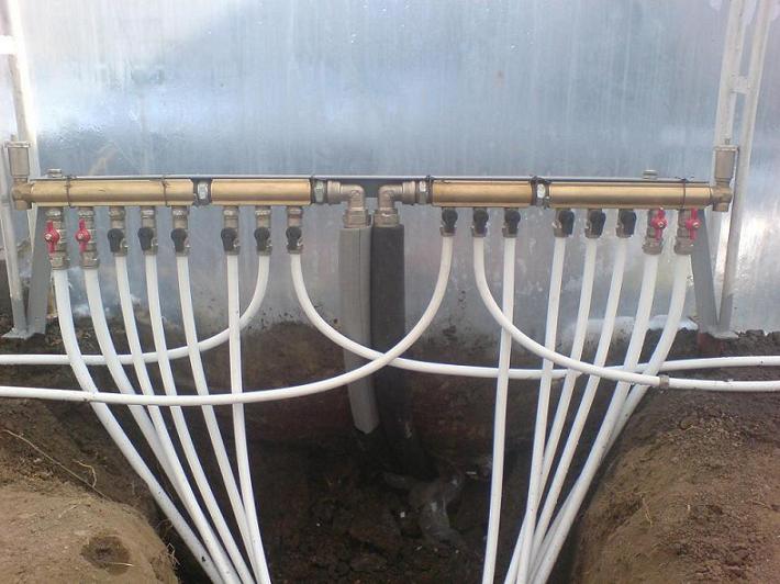

Ето качвам и обешаните снимки.
Напълнихме системата с антифриз който изпитахме в хладилника и издрържа до - 12 градуса.
Днес запалихме котела и всичко беше супер. За 1 час достигна до 80 градуса. И после сам си регулираше топлинатам като вкючваше вентилатора когато започне да спада температурата под 80 градуса.
При външна температура -3 градуса, в оранжериите беше + 13. Но сега ще сложим и втория полиетилен отвътре, като оставим въздушна възглавница и малко ще се намали обема. И се надявам че при -3 вече ще бъде поне +20.
На дърва не вдигна повече от 45 градуса и после сложихме към 5 кг въглища и качи до +80. Повече не посмяхме за да не стане като предния път. След като стъпа на +80 го поддържахме още 1 час и мисля че изгори за 1 час около 5 кг. въглища (украински).
ResidentEvil - специалист
колектори
колектори
