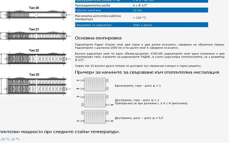

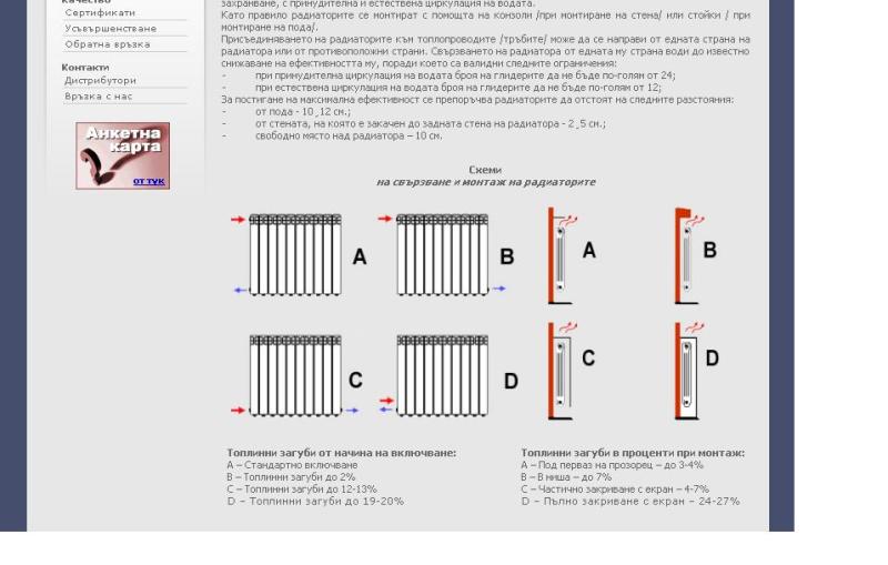

popovvv - специалист
Снимките по долу може би ще дадат отговор на въпросите ,които си задаваме.Лично за себе си констатирам следното:
-Производителите не отричат долното свързване на радиаторите, напротив посочват го като възможен вариант.
-Разликата м/у горно и долно подаване на топлата вода е в увеличаване
на топлинните загуби.
Така, че всики който не се притеснява от топлинни загуби в рамките на 10-13% може да свърже радиаторите си долно.
снимки
