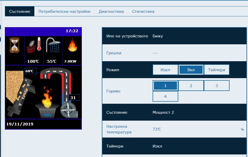

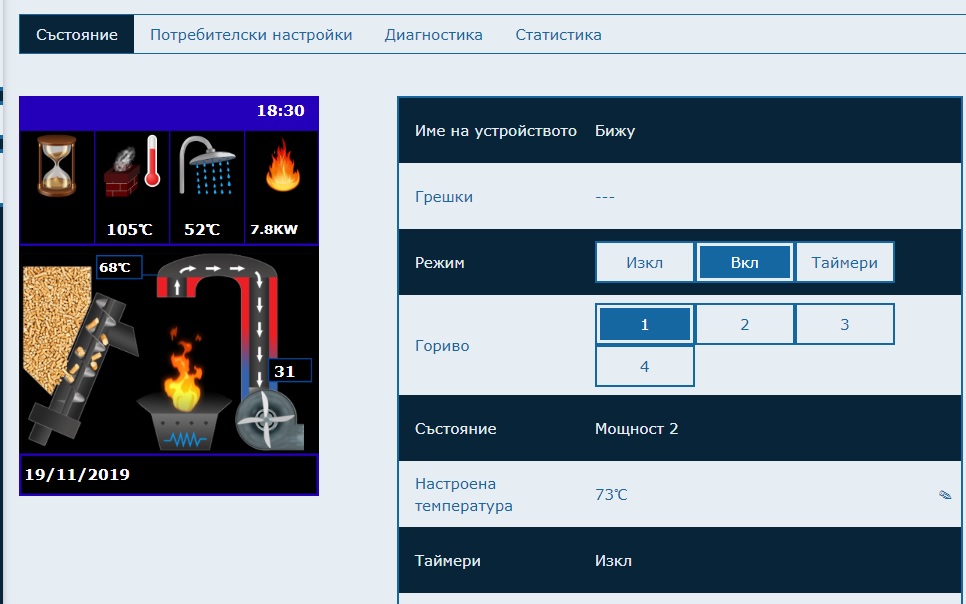

На какъв интервал трябва да почиствам горната и долната ревизии, защото долната съм я почисвал в неделя, тогава на горната съм и дърпал механизма за почистване? След това камината е горяла само 4 часа. Межу другото току що дръпнах халката на горната няколко пъти и температурата спадна на 95 градуса.
Горната ревизия би трябвало да се чисти веднъж на сезон. Ако имаш предвид дърпането на халката на димогарните - прави го всеки ден и няма да имаш ядове. Ако пада много пепел, извади планката, която предпазва ризата, и изсмучи каквото можеш. Според мен не трябва да отваряш капака над димогарните - ще нарушиш цялостта на въжето и ще сбъркаш. Долната на една седмица.
При мен поддържа 66-68 градус на ризата. Гори основно на 2-ра и на 3-та. След като се разгори като хората, температурата на изгорелите газове варира (и поддържа) между 100-130 градуса. 100 до приемливо загряване и обикновено 110-120 градуса след като погори 6-7 часа. До 130 стига рядко.
П.П. Колеги, не забравяйте, че всичко е строго индивидуално и зависи от множество фактори. За пример - аз топля 180 квадрата, без допълнителни уточнения.

При мен се нормализира след като издърпах халката няколко пъти, само малко си понапарих пръстите. За първа година съм на пелети и за пръв път ми се случи това, та малко се стреснах, но сега изглежда така.

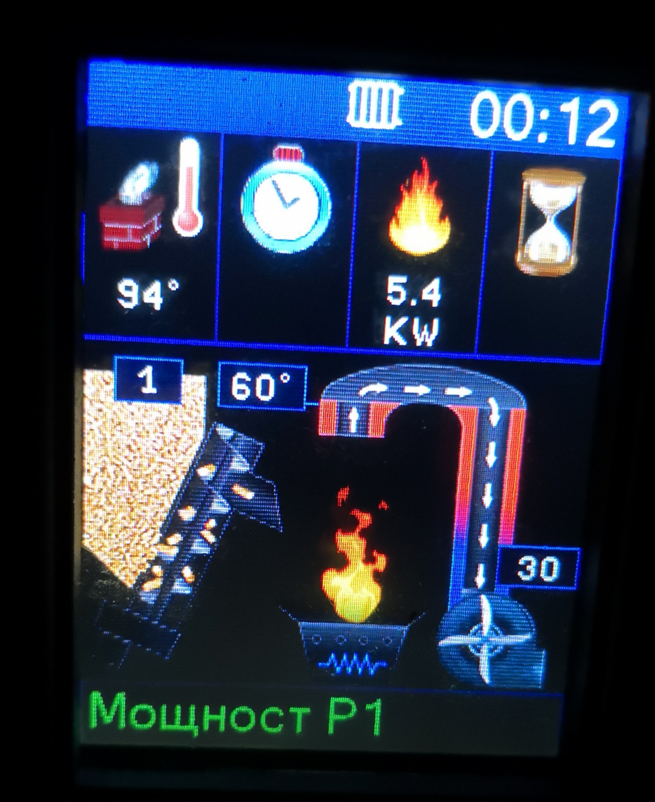

gopeto87 - напреднал
Привет,
за разход още немога да преценя. За първа година се топля на пелети. Още сравнително топло (Пловдив) , но камина работи от три седмици. Пробвам сега различни видове пелети и се старая да я наглася да прави хубаво изгаряне. По това, което знам трябва камерата да е бяла, огъня да не червенее, обаче не ми се получава. Засега е горяла предимно от 16:00 до 23:00 , отоплям 4-тири стай по 13- 15 кв/м , една лира и един коридор 5кв/м. с нова дограма и вътрешна изолация. Апартамента е на първият етаж обаче и отдолу нямам отопление. На паркет съм. Калибрирал съм шнека и ми се получи 6.8. Въведох го и показанията за разход ми варират от първия час като се запали 1,5 кг и после почва между 1 кг и 0.5 кг. Стъклото обаче много се зацапва и се изпотява отвътре. Настройките са ми :
поддържане - 3 / 50 / 30
p1- 6.6 / 50 / 44
p2- 10 / 50 / 43
p3- 21.2 / 50 / 50
темп. вода - 60 градуса
помпата включва на 40 градуса.
Това което съм имал предвид като съм променял настройките са, че трябва да се вдига малко въздуха. По принцип единствения показател , което ме насочва е че гледам отгоре да побелява планката , но камерата си е все така черна и стъклото и то , което ме навява на мисълта, че не съм я нагодил.
Това са ми показателите и чуденките.

чет ное 21, 2019 2:10 pmgopeto87 написа:
Вентилатора си настроил да намалява, с покачване на мощността и подаването, съответно. Обратно трябва да е.
чет ное 21, 2019 2:19 pmТрифон П.Трифонов написа:
Всъщност бях допуснал грешка при написването. Сега го оправих, но забелязвам че пак при п2 - вентилатора ми е по- нисък от п1, което си прав ,че не трябва да е така. Най- вероятно ще пробвам с увеличаване на п2 на 46 примерно. Това обаче не променя факта, че пак си остават същите проблеми.
