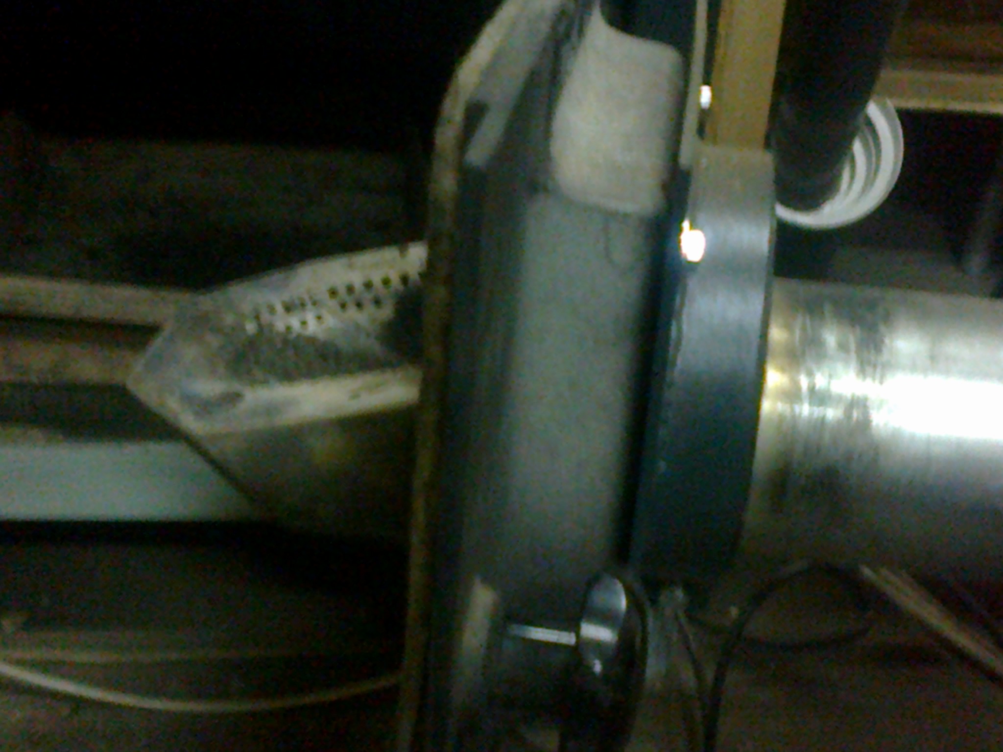

Аз първоначално я монтирах като разширих на оригиналната врата отвора за вратата за въздух с 1-2мм и с две планки с отвори на малкият размер хванати срещуположно,като голямото сопло остана вътре в котела изцяло...но се чудя ако се наложи да го направя 5ходов дали няма да се наложи да я извадя навън...и си мисля да си изрежа и направя една врата от дебела ламарина с големият отвор.....нещо 100лв за друга чугунена нямам излишни.....
n.ganev
- Мнения: 2089
lz2skt написа:Интересувам се при монтаж на Грейко РБ 20 на Бош Солид 2000 на какво разстояние трябва да се намира отворът на вратата за горелката(става дума за монтаж с големият фланец)...да кажем примерно от горният ръб на вратата?2см под въжето са достатъчни. При мен е така но използвах вратата пригодена за друга горелка.
Наложи фланеца така че горният край да изравни с горния край на вратата центрирай го и белязане и флекс или фреза.

Тя си е монтирана горелката по начина посочен от мен и работи близо 3 седмици в края на зимата...и нямам проблеми.Само ако реша да преградя бункера и да стане 5-ходов може би ще се наложи варианта с друга врата и по-изваден монтаж.А и иначе що годе ,не съм от кръжока,,Ръцете ми пречат" за работа с инструменти.....
