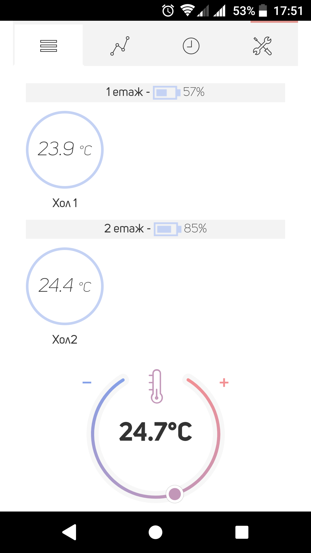

Да започнем едно безмислено спорче а? Със стайния термостат ще даде икономия която няма да даде ако се пали и гаси камината по температура на водата. Аз съм с 8 стай на два етажа ето как е при мен.
шоп - майстор
Няма да спорим:-)
аз виждам само две зони. Един хол ет 1 и един хол ет.2
Имам Bboil и знам функциите му.
За мен при повече стаи най-добре е термоглави на всеки радиатор.
Лично аз съм с конвектори + подово и вградените управления на конвекторите цепят градуса.
