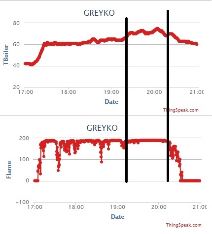

Горене на подкова може да се постигне и с малко подаване. На мен вентилатора на 1 степен ми е на 36-37 %. Пламъка е по-нисък, но като цяло гори по-дълго, е когато нямах още буфер де.

Прав си, ама и макса трябва да си е макс. Бях намалил подаването и градусите кретаха... Няколко десети по-нагоре и фръкнаха. Намаляването накрая е включването на бойлера над 70* на котела.

Сега опитвам да карам Боша като Грейко. От седмица е с отворена клапа. Градусите в комина станаха 150. Почнах да намалям турбото- от 46% постепенно стигнах до 39%. Пушека пак върна 120-125 градуса, а стените на котела започнаха леееко да сивеят. Преди бяха платинено руси.
Мисля си, дано да се доближавам.....ще ми се де, КПДто да минава 85%. С турболатори го стигнах отма Грейкото.
Само до кифтета не съм докарал нещата от пепеляка, трета година вече.
Някъде нещо греша. Ма инак доволно от към зеленчук, като са има напредвид къф съм новобранец.
Колега Трифонов сподели настройките на горелката си Аз съм с котел юнкерс 27 кв и грейко 20РБ котела е с преграда в бункера уж да става 5 ходов Пробвах и намалих вентилатора на 40-38-36 гори добре пламъка е силен и спокоен котела е малко поопушен по рано с затворена клапа на котела поддържаше 100 гр сега с отворена 115-125 гр пелетите са чамови на Трон Моля сподели челен опит Благодаря! :partyman:

Шнек на ок 60 градуса.
Капацитет 31 кг. чист
Първоначално зареждане 65 секунди.
3. 6,3 подаване
45 цикъл
39 вентилатор
2 5,5 подаване- заради разгарянето при запалване
45 цикъл
41 вентилатор
1 като 3
Горелката се управлява от контролер на буферен съд и се грижи само да го загрее до 64-5 градуса, както се оказа при експериментите.
После друг контролер командва други джаджи, че да ми напрай живота малко по розов.
Търсих Юнкерс, ма ги бяа спрели, та купих Бош.
Успех и поздрави!
