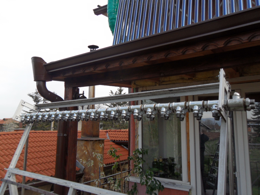

Така... вчера и днес ми остана време, припи ми се бира на слънчевата ми тераса и реших малко да се отдам да хобито си :rock:
след като напрявих зимата новата баня на тинейджърската мансарда логично бе да захраня 120 литровият бойлер със слънчева топлина.
Решението: 20 тръбен самоделен вакумен панел с U тръби от неръждаема гофра под налягане
Фотоотчет по подобие на руските форуми, на които съм им фен!

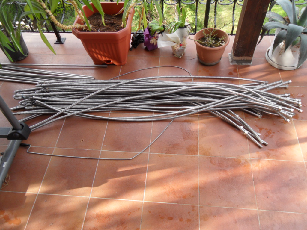

SAM_7940.JPG 20 бр У тръби с разгъвка по 3.6м сгънати на 180градуса при което се получава 1.8 У 1/2 тръба
шоп - майстор
продължаваме :partyman:

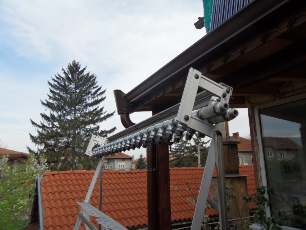

SAM_7943.JPG 40 бр тройници редуктори 3/4 на 1/2, 40 бр нипели 3/4 и 1/2 и 2 часа навиване на резби:-)))

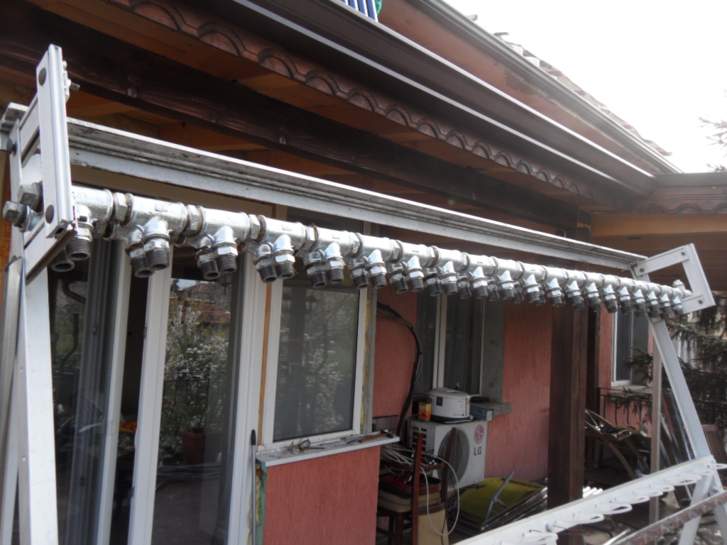

SAM_7942.JPG колекторите

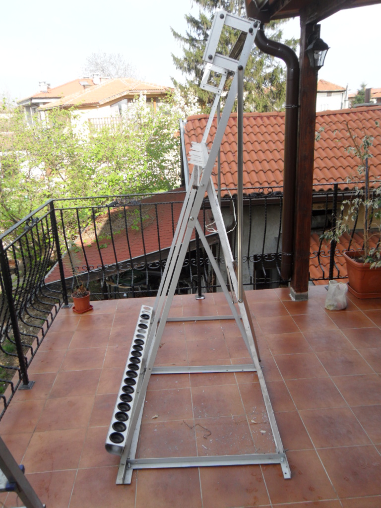

SAM_7941.JPG стойката
