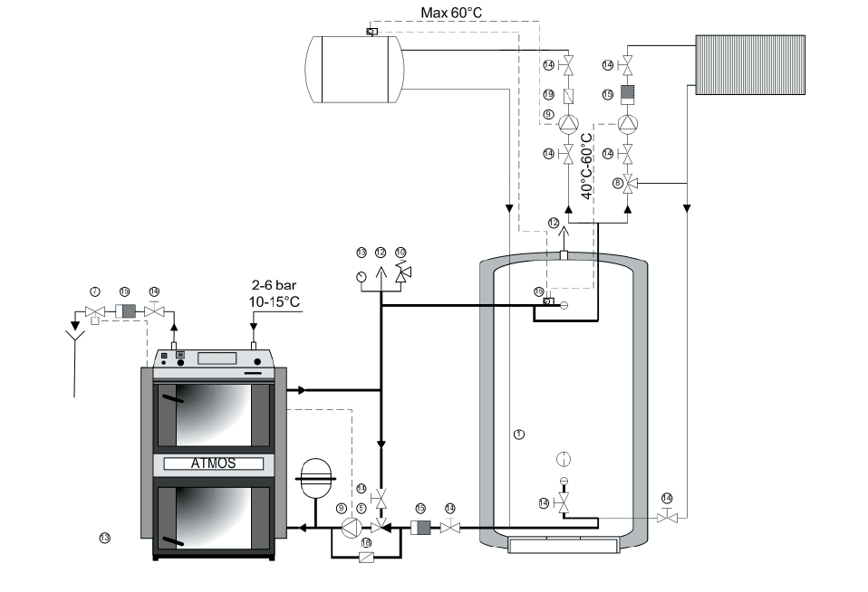

Например така:
Позиция №8
Например така:
agro - специалист
Благодаря за схемата, ще я разуча. Има ли легенда за означените с номера позиции?
Чета из темите, че при 50 -55 градуса на водата радиаторите поддържат нормална температура в помещенията. При това положение буфера не трябва да изстива под 50 градуса при работа. Така ли е или не? Ако е така, полезния диапазон на нагряване до 90 градуса остава 40 гр. и по посочените сметки 5000 литра х 40 градуса = 200kWh съхранени в буфера.
Като съм си наумил да я използвам тази цистерна - няма отказване. Ще и подсиля водната риза здраво, с надежда да издържи на водопроводното налягане, без да се деформира. Но такава самоделка няма да посмея да закопая под земята. В отопляемия обем няма да я сложа - мястото там и сега е малко. Остава да я сложа отвън. Пита се сега в задачата - каква да е топлоизолацията навън на открито?
И още един въпрос - има ли някакви преимущества система, в която топлоносителят, циркулиращ в системата котел - буфер, е отделен напълно от топлоносителя, циркулиращ в отоплителната инсталация. Топлообменът между двете двете системи се осъществява през метална преграда. В моя случай - топля буфера, а оттам през стената /около 20 кв. м./ на водната риза се подгрява отоплителната инсталация? Един недостатък виждам отсега - една помпа повече, а предимства има ли - не знам.
