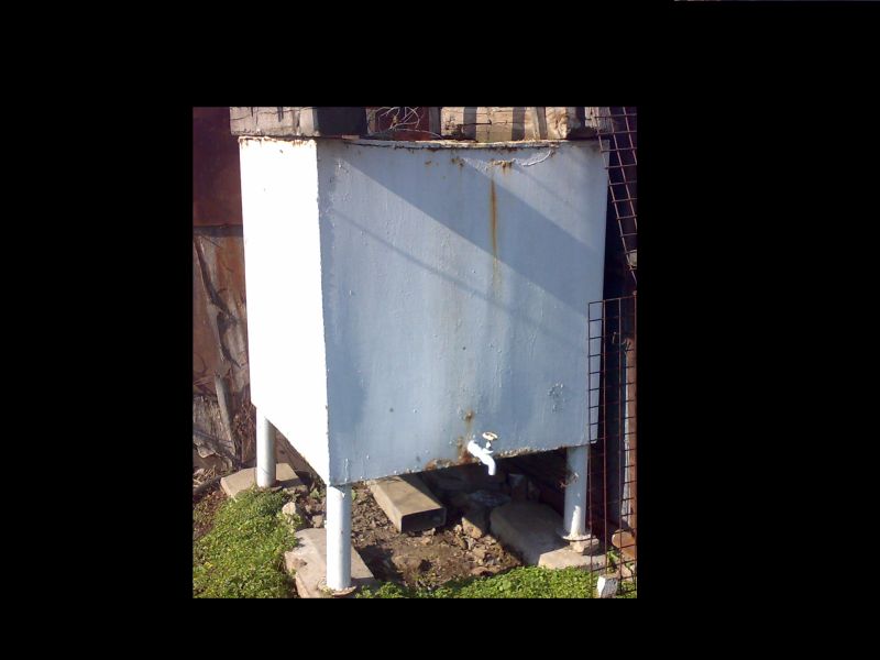

......Нали каза, че помещението е 2 на 3. Искаш да вкараш вътре и топлоакумулатора ли? Имаш цистерна готова или?....
Еми 2 на 3 е, и точно мисля с топлоакумулатора - тия 2-3 кубика вода, готов съд ли да търся или да купувам ламарина и да си го правя сам, после къде уи как ще са разположени топлообменици и т.н.

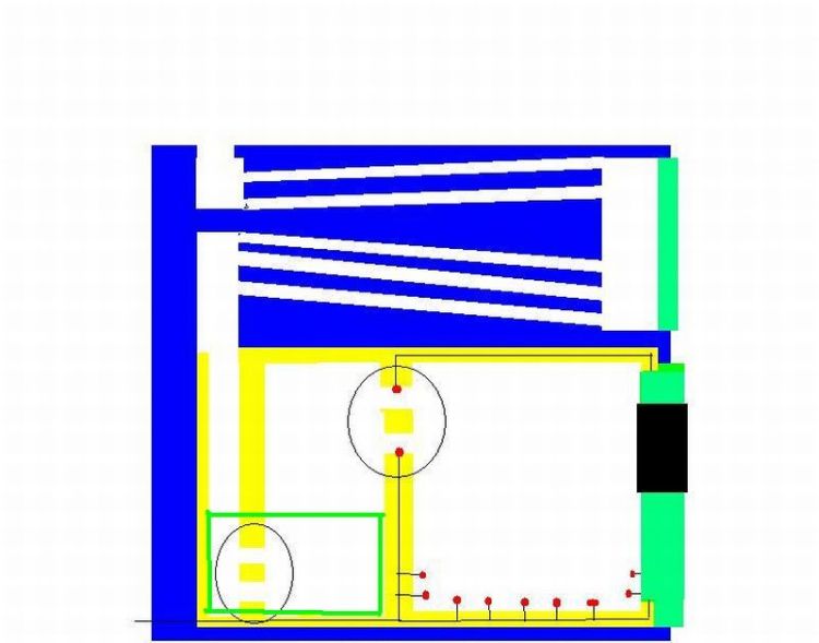

Ето така съм го замислил:
Горивната камера направо вътре в цистерната. Цистерната е 1 на 1 на 1 метра.
Страх ме е от евентуални течове. Всичко от метал и след това да зидам вътре с огнеупорни тухли. В складовете за строителни материали намерих някакъв термоустоичив ТЕРАКОЛ. До 1200 градуса му дават. Виждат ми се малко. Не знам как да направя тавана на горивната камера. Може би, ако успея да я изидам като свод? За това съм разделил така двете камери. Кръгчетата показват отвори в зидерията. Червените точки, са точките на подаване на въздуха. Каналите за въздуха мисля да ги вградя в зида. Ще ги направя от стиропор, който ще се стопи при първото запалване. Зеления контур е ревизионен отвор. Вратата за зареждане и почистване, е една голяма и една по малка в нея.
С този дизаин имам възможността, да къртя и преправям горивната камера. При по голяма цистерна, се получава ТОПЛОАКУМУЛАТОР, ТОПЛООБМЕННИК и ГОРИВНА КАМЕРА в едно.
:-D И рискът при теч да се усере всичко на веднъж! :lol:
схема котел 2.jpg (36.63 KиБ) Видяна 4794 пъти
Еее вече се уля. :)
Наай-повърхностно, Акумулаторът е да обере излишната топлина. При теб не е така. Огромна инертна маса още в началото...
Iliev Labs - специалист

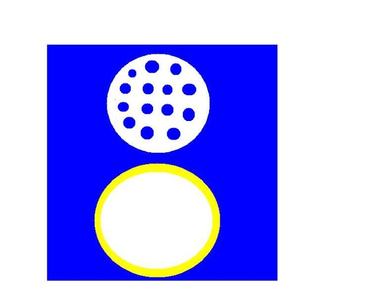

Или ако успея да намеря или да ми направят накакви големи тръби, който да набухам вътре. Така ще мине с по-малко лепене и по-малък риск от теч. С този дизаин ще отиде и по- малко матерял за топлоизолация.

n_a написа:
Еее вече се уля. :)
:) Радвам се че се включваш!
Май имаш някакво право. Но при потребление 20кв. и горелка 200кв. ?
Знам че си приказвам малко наизуст...
Може би, едно бомбе отгоре и от там изхода за отоплителната инсталация?
Как мислите, дали няма да позамаже малко проблема?
Все пак търся ефекта на периодична работа на горелката, чрез по-голямата и мощност. Какво от това че почваш да се грееш два часа по-късно, нали се грееш 24 или повече по инерция?
Провери каква е инерцията на акумулираща тухла и на водата
