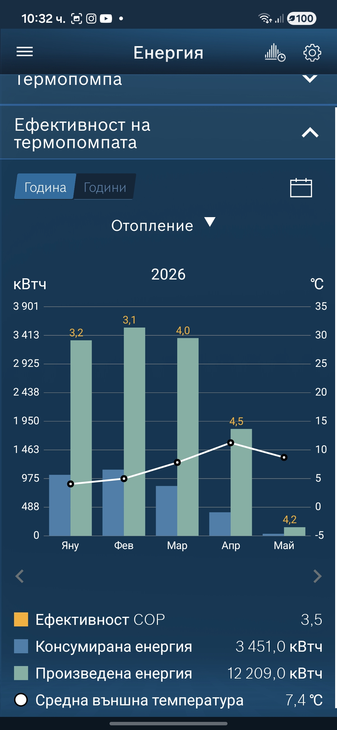

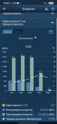

И нещо по темата да споделя в края на отоплителния сезон - средния СОР на моята ТП се очертава да е около 3,5 за отоплителния сезон. Аз съм доволен, като си знам мижавата изолацоя и липсата на топлещи съседи. Работата на ТП е по външна и по стайна тенпература, което е голямо предимство спрямо предните ми 2 ТП, които работеха изключително по температура на водата. Тук напротив - нито мога да задам работна температура, нито знам колко е в даден момент, нито пък ме интересува. Задавам си стайната температура и софта се грижи кога колко градуса да подава. Само съм задал ограничение 48⁰, заради подовото

Адаш, коп-а на машината ти не би трябвало да зависи от изолацията, той си е (чекай да се направя на умен) ирелевантен.
С тия 48С явно наистина е кофти ситуацията при теб, на мен 38 ми се виждат много.
Преди години, когато още не живеех в къщата, правех проби с контролера и бях задал някакви стойности за градуси, като си мислех, че съм в режим градуси на водата, а то съм бил в режим градуси на стаята и машината бичила яко 2 дни да навакса , дали не е сцепила някоя замазка, не знам, но определено беше топло, като се появих :roll:

СОР зависи пряко от температурата на водата, а работната температура на водата зависи също пряко от изолацията на къщата, така че зависимостта на СОР и SCOP от изолацията си е баш явна - слаба изолация -> висока работна температура на водата -> нисък СОР и обратно. Колкото по-ниски са външните температури, толкова е по-голямо влиянивто на изолацията. Добрата новина за мен е, че при нас във Варна външните температури много малко ни в годината са отрицателни, тъй че влиянието на изолацията все пак не е толкова силно. Да речем, че ако имах по-добра изолация, щях да плащам 200-300€ (един тон пелети) по-малко на сезон за отопление, заради работа на машината с по-ниска температура на водата, особено в студените месеци, но товабе положението, и така съм си много доволен. Но пък който чете - да си прави изводите и да си прави изолацията както трябва!
