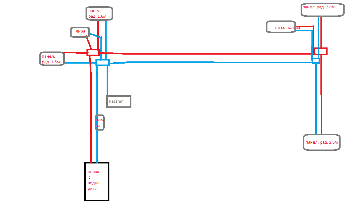

Здравей! Прочетох тук за направата на термопомпа въздух - вода която се прави с климатик. Самият аз се занимавам малко с климатична техника и имам една 18 самсунг, климатик който мога да прежаля за тази работа, моля да ми кажеш какво още ми е необходимо, какъв ТО да си взема, от къде и колко струва и ще имали някакав смисъл от това. В момента се отоплявам на твърдо гориво (дърва), но всяка зима купувам по 15 кубика. Парното ми е с печка "Прити" с водна риза, която се намира в приземния етаж (гаража) и имам 4 панелни радиатора и една лира, които се намират на втори етаж. Прилагам и схема на парното, ако мога да я кача разбира се! Също така разполагам със слънчева система на СЪНСИСТЕМ като горе са ми панелите а бойлера ми е на етажа и имам термостат който следи двете температури и включва помпата. На самата парна система помпата ми е вързана директно и докато трае зимата не се изключва и системата ми е отворена с разшерителен съд.

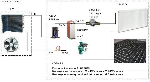

2v6 - майстор
phoenix написа:
... Не разбирам какъв е проблема че Т на фреона е по-ниска. Все пак след като водата ми загрее и стаите също вече няма такова голямо отдаване и водата започва да си събира делта Т, като подминава тази на фреона който излиза отТО.
Не е проблем, а просто е невъзможно :!:
Когато показваш невъзможни неща се компроментира цялата ти система :wink:
Какъв модел са ти датчиците?
При мен топлообменника също беше преоразмерен (1.3 м2 площ за 18KBTU, 5.8 kW).
Фреона също с недостиг.
Виж как е работила системата:
http://sofia.hobby-site.com/tp/tp02.html
